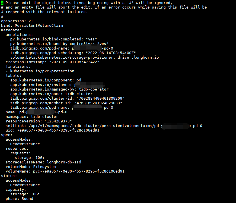

目前我对tidbcluster CRD做了一些edit,pd-2已经起来了,只是pd2的日志里显示的cluster-id和status显示的不一样。这两个有什么区别吗?
一个16进制数字,一个10进制数字

第2个问题就是: 文档里的cluster-id是个十进制数字,所以我上边截图里发的cluster-id=b47381cb145a5cb1这个有什么影响吗,一个etcd id一个tidb集群id?

另外说明下,pd-recover使用的cluster-id是那个十进制的数字,alloc-id现在没查到,昨天隐约记得是几千,所以今天直接用了100000。
