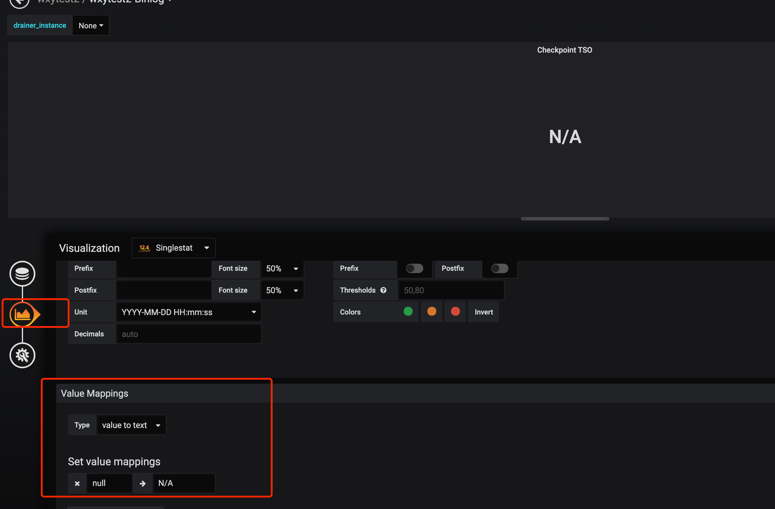

你好,接上一贴 mysql5.5同步问题,现在5.5版本 可以实时同步,但是在granfana查看任务,显示是no value 如下图
但是我用测试环境的mysql5.5 是可以正常显示running的 如下图
请问 可以怎么排查问题

你好 都是正常的 dm只有一套环境的, 对接的两个mysql是不同的 ,2个dm任务使用query-status查询都是正常运行的 ,但是granfna显示是这样。

这个是查询的任务图,在granfna不正常显示task 状态的 ,有的任务又显示running状态的

这是另外一个task 是可以正常显示running状态的 prometheus是这样的
2个任务都是一个dm集群,mysql数据源地址不同,都是mysql,如下图所示 都是running状态的 ,
数据也都是正常同步,就是granfana不显示task3305的任务

看起来 在promethus是可以查询到running状态的。但是在granfana上 ,却查询不到。不知道是什么情况导致的

建议对比一下2个 task 的 data source 对不对吧,还有其他内容

麻烦看一下,下面的指标,上面说在 prometheus 中返回的值是 2(代表正常),说明 prometheus 是有数据的

这个和正常的好像不一致,看上面正常的应该是 array[1],可以改成一样的试试。

array[1] 是它查询promethus返回的。不是这边可以修改的

这个是granfana正常显示的,
这个是我自己创建的视图。是正常的,
为什么默认配置的granfana没有读取到呢 我手写的查询 可以获取到数据
