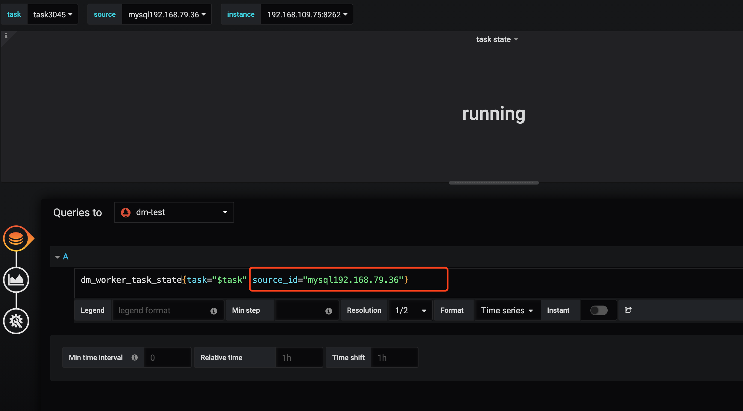

是的 当source_id 用表达式的时候。就不对, source_id直接写死。就是正常的。不知道为什么不能通过"$source"获取 source_id?

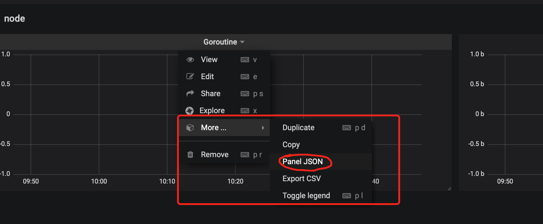

嗯,我搞混淆了,只会记录 instance的,能发一下,正常的 task 该监控指标的 panel json 吗

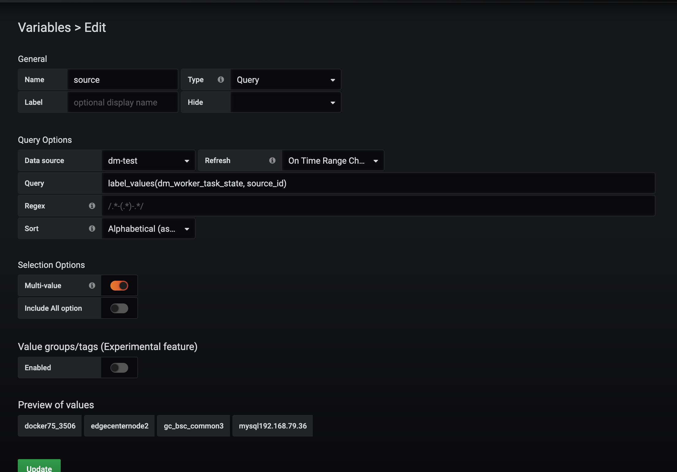

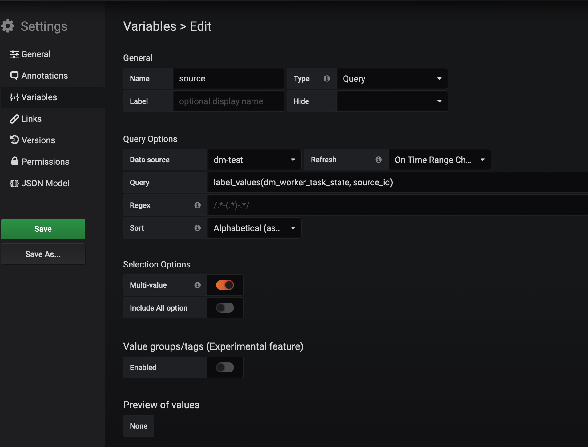

1、现在主要是怀疑 sourceid 变量获取的有问题,可以检查一下 如图所示。!

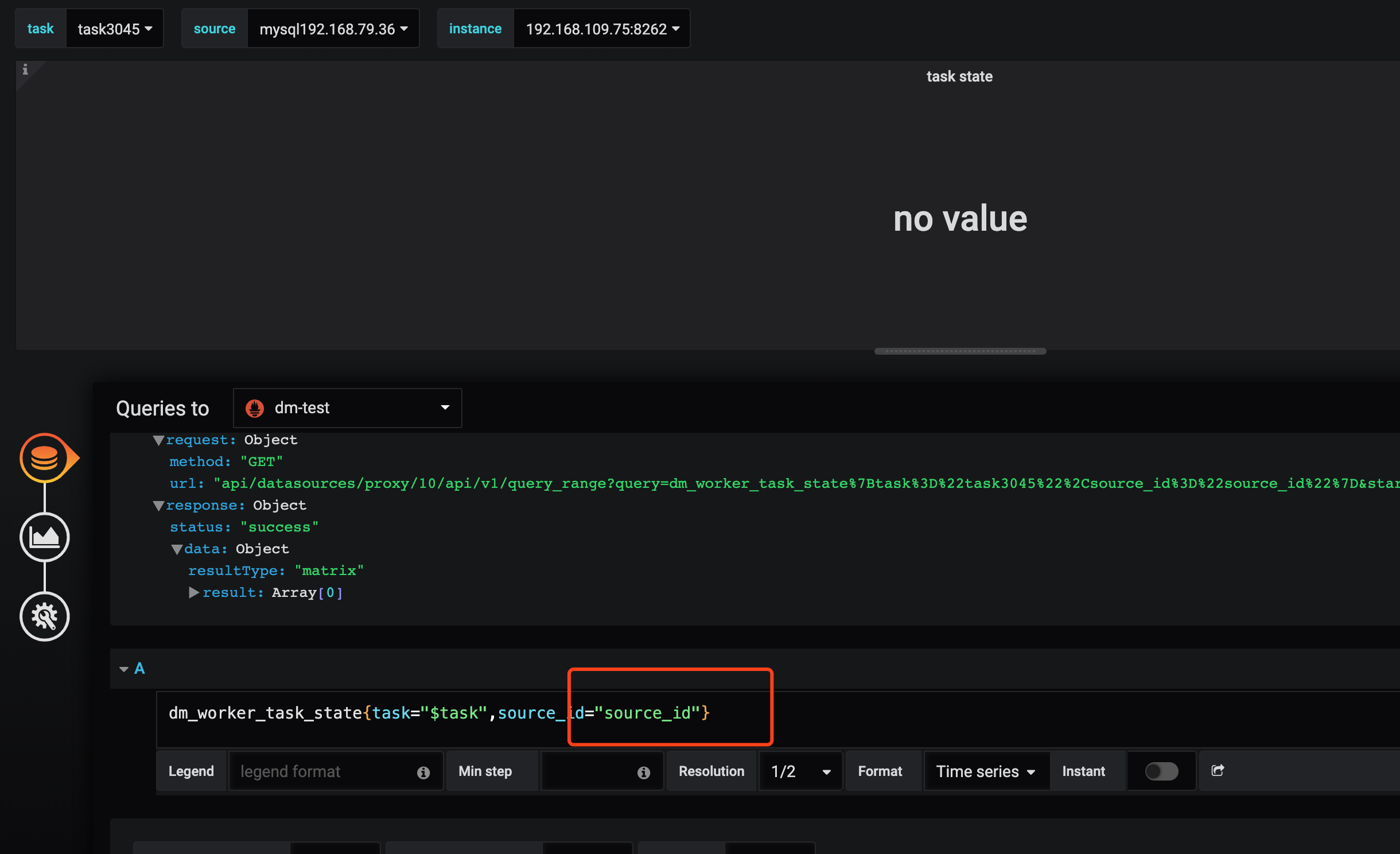

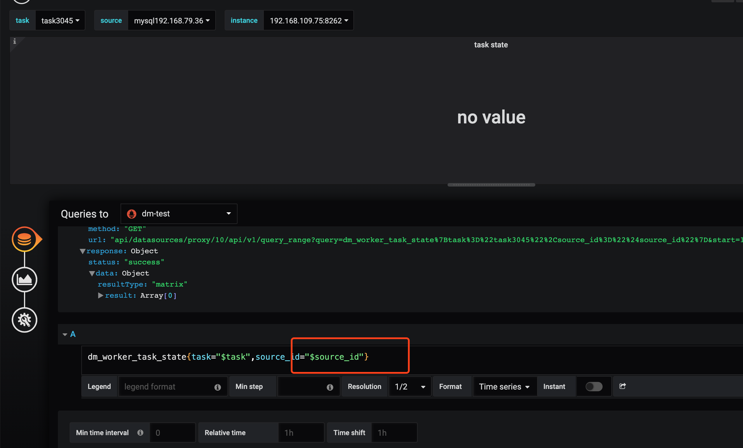

2、如果上面没问题,帮把表达式改成 “expr”: “dm_worker_task_state{task=”$task",source_id=“$source_id”}"
这样的,
改了source_id 更不行了
