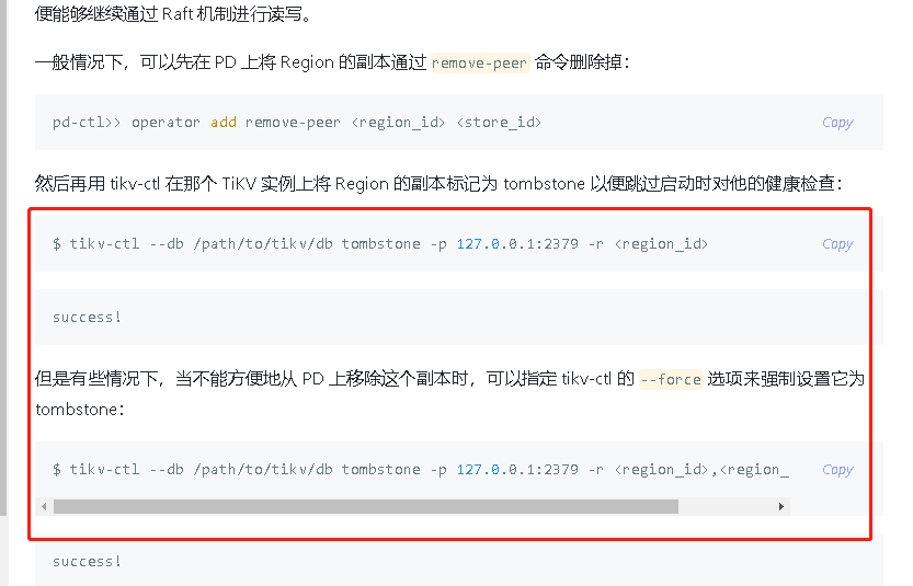

哦,明白了,
1、先试试 add-peer 吧,add-peer 别加在 store 4 上,把 4 换成 55179137(不用 remove peer 了)
先看看上面的操作 ok 不,不行的话,只能 执行 强制改 store 4 为 tombstone 了
store 4 强制为 tombstone 了,再怎么操作?
