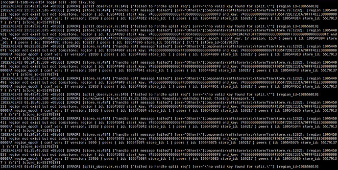

grep 71253 tikv.log 没有搜到结果
但是154的tikv在报错
