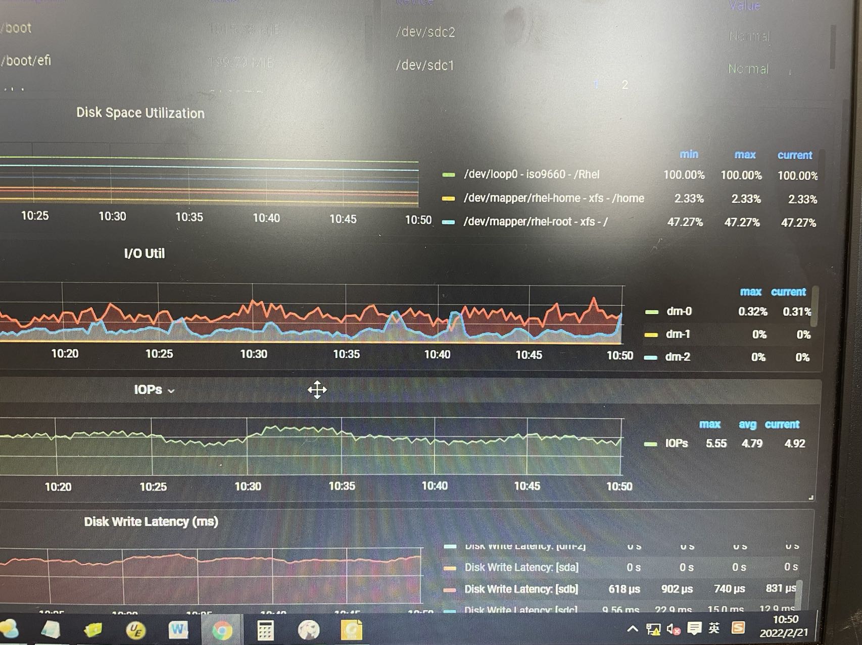

insert期间利用iostat 观察磁盘负载 每秒仅为110MB左右

我刚才试了一下增加了1倍的tikv节点对insert into 语句没有任何性能提升。
我的问题是 从库里已经存在的一张大表里面通过insert into 。。。。。select 。。。。。的方式进行数据插入目前的效率是1000万行耗时200秒左右 表结构就是tcpH测试中的part表 取消了主键 增加了shard_row_id_bits和pre_split_regions参数 在会话级设置了 tidb_batch_insert=1 tide_dml_batch_size=10000
