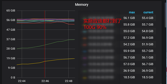

- 【问题描述】:监控数据异常,请问如何修正
您好: 您把实例和ip都隐藏了,但是从监控看,应该是符合的。 tikv里的内存是实例的内存值,你可以把同一个实例的内存相加。 overview里的可用内存也能看到这些实例几乎没有可以使用的内存了。
不正常吧 overview里面实例也是十个,并不是双实例展示,就点一台机器给你看吧
您好:
单从你的这一点说就监控不正常,overview里面的显示是一台机器的并没有把实例分开来,我有10台tikv机器,20个实例,但是overview里面只显示了10个机器的,内存使用率并没有对上,3.0版本的是按机器显示的;2.0版本的有分实例显示

1. 我看不到你的截图,但是从测试环境看,这里展示了每个实例的内存信息
没有隐藏。截图里面就是十个ip。所有服务器都只展示了一个。我2.0的集群是可以展示全部的

![image|690x499](upload://buXwN0vIhKjRwlcQP5ZiXdEUkHO.png)
,,,我的tikv的端口是20171,20172这种的,,,没有20180 curl 监控界面上的端口2017的拿不到信息,20180能拿到信息,,是哪里的配置有问题吗 懵逼了
