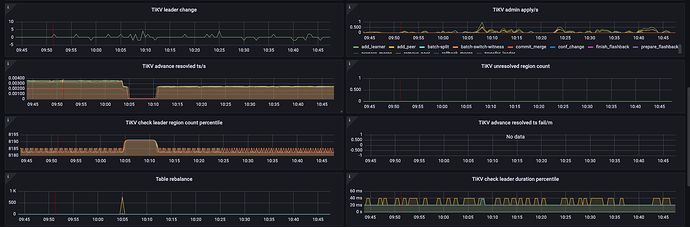

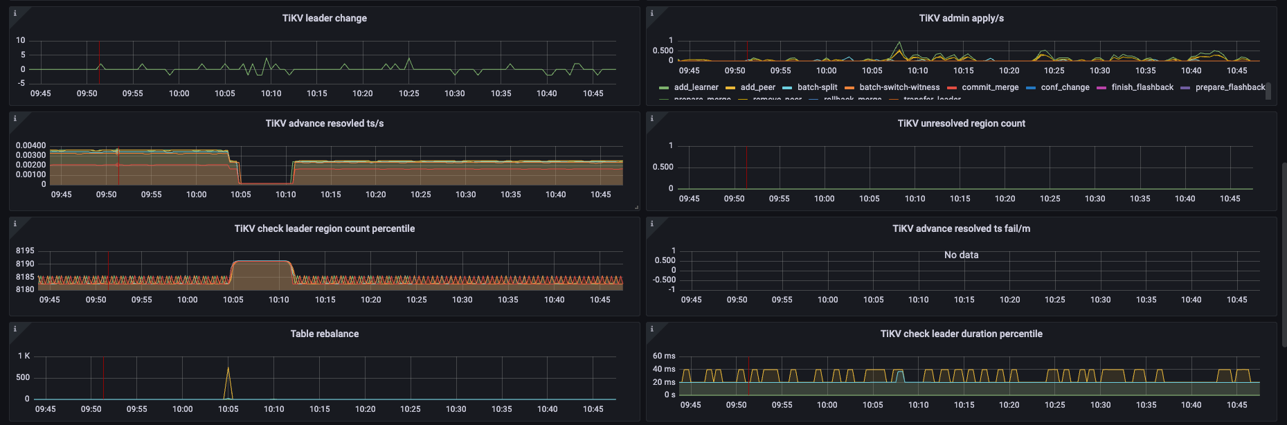

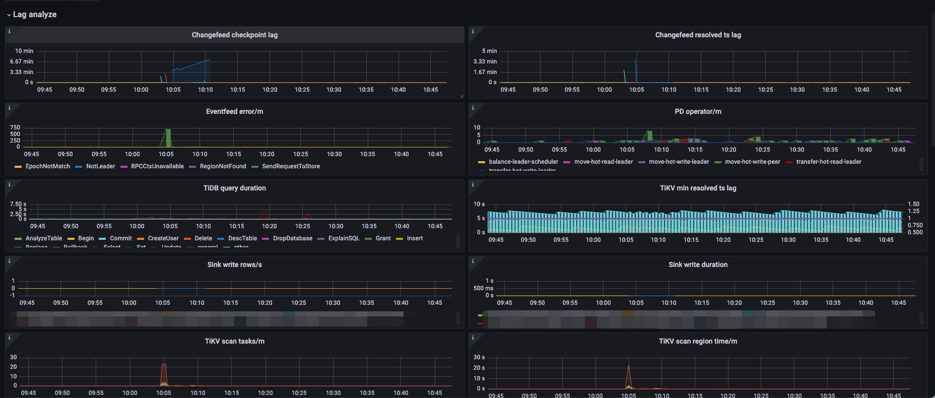

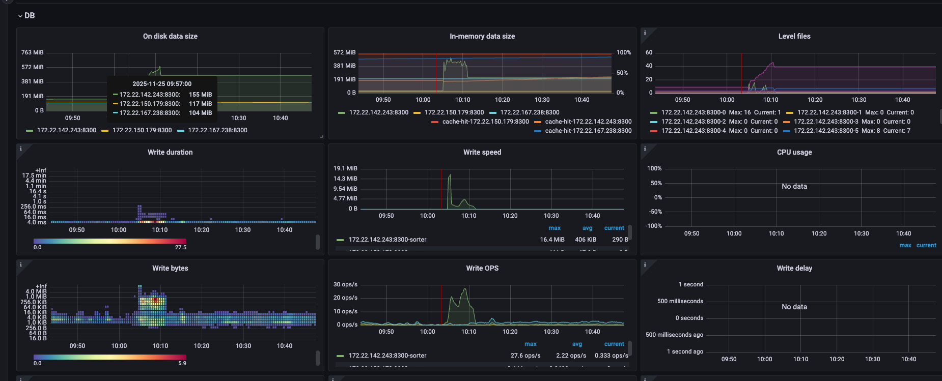

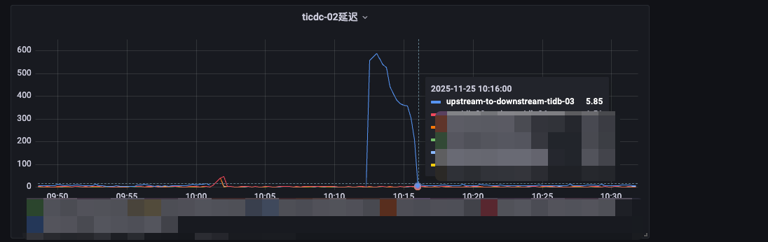

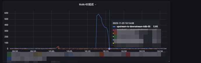

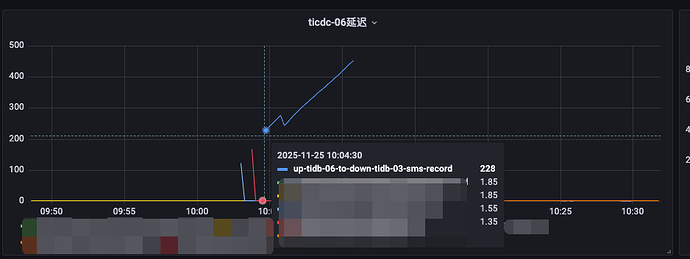

但是我切回 6.5.9,又正常了,而且是在业务低峰期,很少量,我给你看下监控
这个是 8.5.3开启 cdc 后的延迟
切换回 6.5.9 后
任务创建的方式完全一样

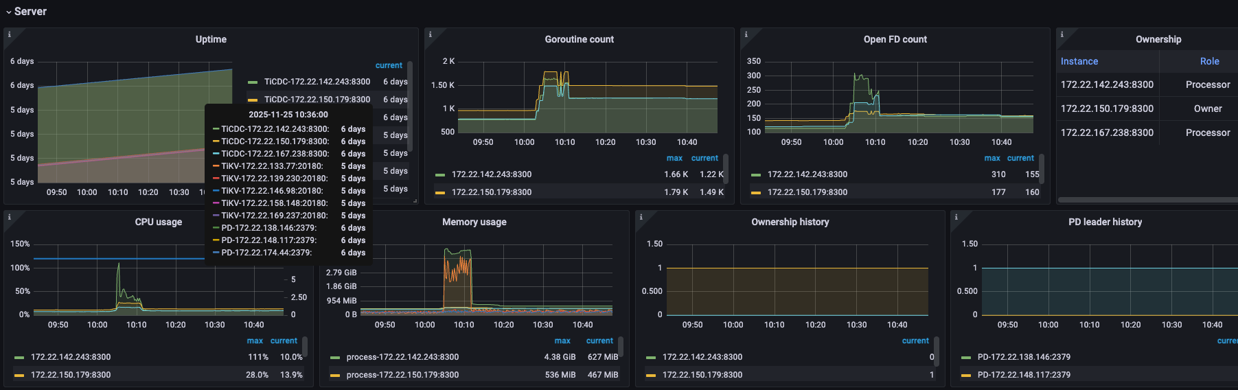

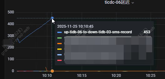

8.5.3上面的
看不出来啥问题 :joy:

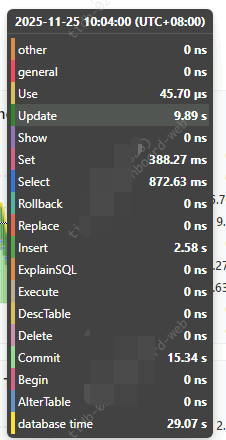

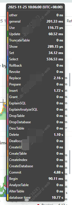

你看下下游 tidb 的监控呢?下游写入会有区别吗?
下游
上游
看起来数据是还没开始同步到下游的
