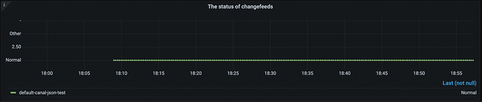

我们需深入分析 Changefeed 数据呈现断断续续状态的原因。
首先观察 changefeed 的运行状态,发现其始终处于正常同步状态。在changefeed 监控面板中 “The status of changefeeds” 指的是在当前时刻或历史序列中 changefeed 的异常记录,从该记录中我们可以看到它一直维持 normal 状态。

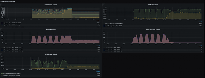

MySQL Sink Metrics
- Conflict Detect Duration:该指标用于检测事务之间的冲突。
- Full Flush Duration:若 Full Flush Duration 数值显著偏高,表明当前正在执行的这个事务规模庞大,亦或是下游的 TiDB MySQL 存在瓶颈,导致无法及时处理 SQL 请求。当此部分延迟较高时,会反向影响 Conflict Detect Duration 的延迟情况。这是因为大量待发送的事务会在 Conflict Detect Duration 模块中排队等待处理。由于事务向下游发送的速度减缓,事务排队时间延长,需要进行冲突消解的事务数量不断增多,进而导致 Conflict Detect Duration 时长增加。因此,若出现 MySQL Sink 速度缓慢的问题,首先应着重解决 Full Flush Duration 相关问题。
- Worker Busy Ratio:该指标用于衡量 MySQL Sink 内部的繁忙程度。

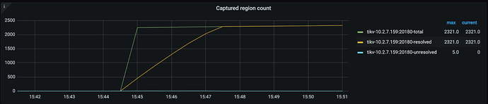

TiKV-CDC Captured region count
当前,正处于 changefeed 监测范畴内的 region 数量,对于数据同步与处理进程意义重大。在这一过程中,仅当 unresolved 数量降为零,即表明所有 region 均已成功完成订阅流程,且达成了 resolved 状态。所谓达成 resolved 状态,具体是指针对该 region 的增量扫任务全面完成。唯有在满足上述条件的情况下,TiKV - CDC 才会向 changefeed 发送 resolved ts 事件,以此推动后续数据处理环节的有序开展 。
