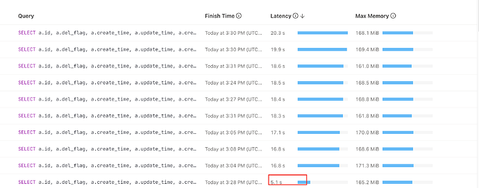

现在存在另外一个问题,在并发下某些sql的执行时间会暴增 从1s->15s。
问题类似:TiDB 简单查询语句耗时异常的慢, Coprocessor Executor Time 远大于 Coprocessor Process Time - #4,来自 xfworld
这个问题,你再单独开一个贴子吧,最好能提供一下执行计划的对比。
