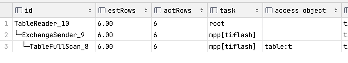

执行之后,我再执行EXPLAIN SELECT MAX(id + a) FROM t GROUP BY a; 没有警告信息,
结果如下:
变成全部都下推到tiflash了,似乎不合理?
我执行EXPLAIN select * from t where id != 1,正常应该下推到tikv吧?它也下推到tiflash了,如下:
不过奇怪的是,tidb_enforce_mpp过一小段时间就会被重新恢复成0,然后又全都下推给tikv了,这是什么原因呢?
