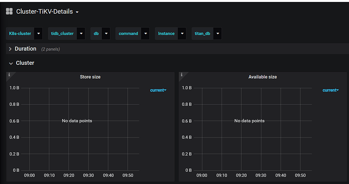

k8s上grafana (4c 4G内存)除了overview页面外,其他页面全部报 :Templating init failed e.replace is not a function 。没有集群信息变量。

看一下,basic-monitor pod日志有报错关键信息没。kubectl -n ${namespace} logs -f ${pod_name}
log.txt (6.6 KB)
看着是比较正常的 ,时区还没调 得+8,之间调整了promethues grafana的CPU 内存
有没有可能是 Prometheus 之前没起来,导致grafana 读取不到数据。可以试试删掉 grafana 的pod 重建一下。
重新部署好了,应该是版本的问题,之前用的6.x的版本 ,后来换了7.5的镜像 不好使,重新部署时第一次忘了改yaml的版本了 用的还是6的报错依旧,后来改了重新部署就好了
