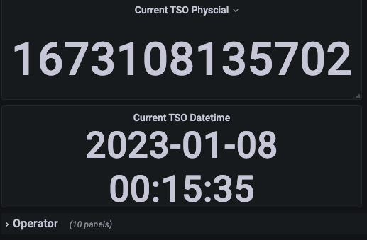

在Grafana监控中的 PD页面中cluster类中,也可以看到当前的TSO信息
PS: 这个值是经过转换后的timestamp,并不是真实的TSO值,忽略吧
