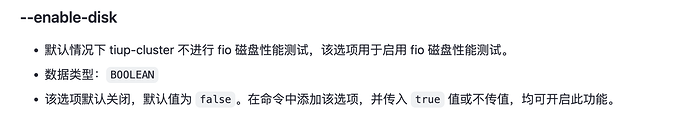

正常默认不检查磁盘性能的,你是不是加了 --enable-disk 这个选项。
