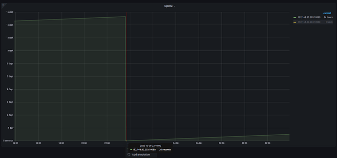

  1. 看下 tidb-server 的监控 uptime 时间,看看是否有重启
  2. 在 tidb server tidb.log 和 stderr log 中看看有没有 panic 内容
1.tidb-server在2022/10/09 23:39:40发生了重启。
2.tidb.log日志中无panic内容,可以看到23:39:40发生了重启。
stderr.log中在日志末尾有panic内容,但是看不到具体时间,具体报错说的是内存溢出。

和你每次 dumpling 失败时间能否对的上呢?
看起来就重启一次,看起来是 oom 了。
t 可以配置为 1 试试。
dumpling失败时间和重启时间可以对上。下班后我将-t改为8 试下。-r参数需要调整吗,需要全量下载的数据量很大
