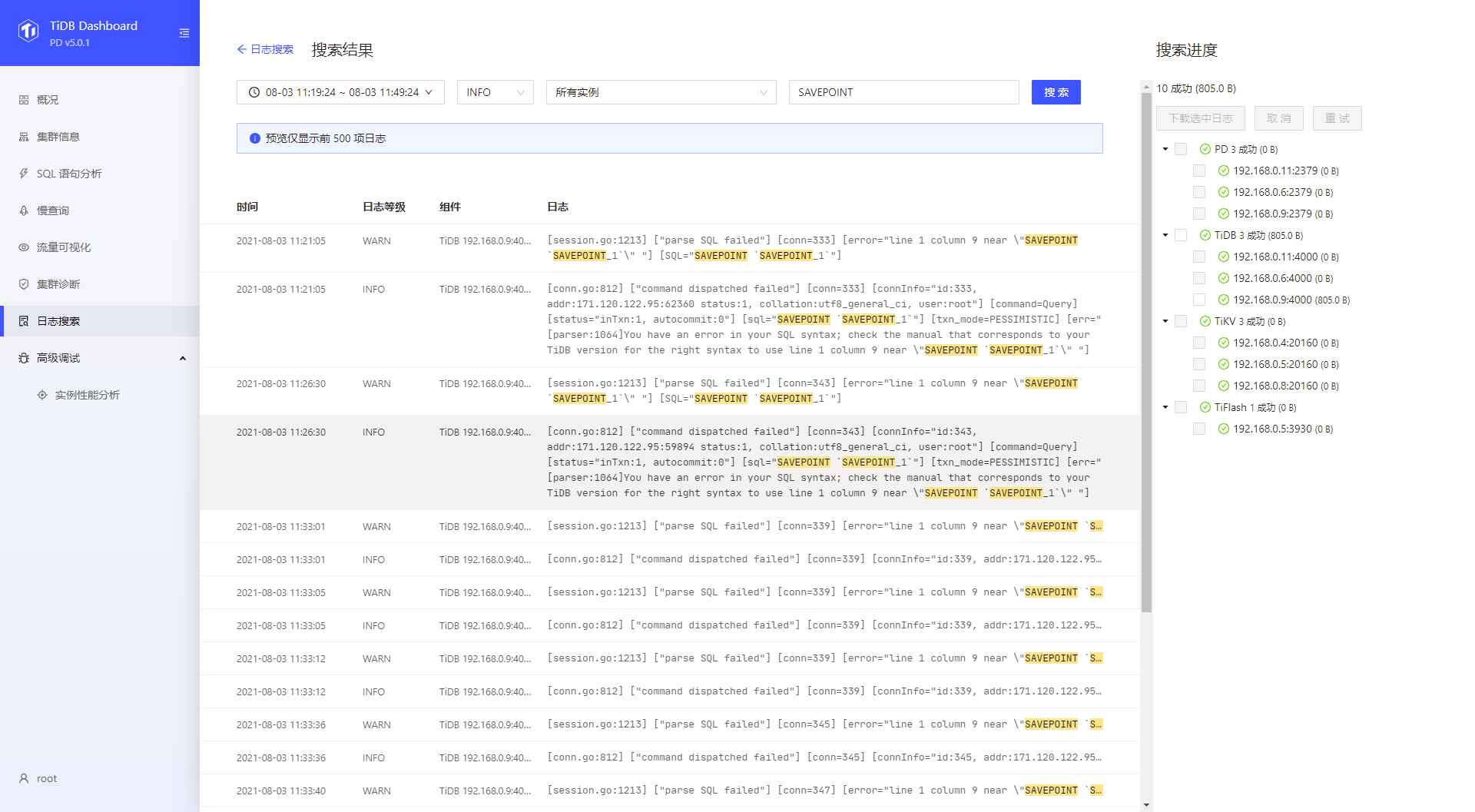

这个报错和上面说的 SQL 语句没关系吧(建议你打开 general log ,看看报错的这个连接是那个程序链接过来的,看看 SQL语句: SAVEPOINT SAVEPOINT_1 是怎么生成的

额,你是刚从 mysql 迁移到 tidb 啊,tidb 不支持 savepoint 语法的,https://docs.pingcap.com/zh/tidb/dev/mysql-compatibility#不支持的功能特性
已解决,是service里@Transactional(propagation = Propagation.NESTED, isolation = Isolation.DEFAULT, rollbackFor = Exception.class)标签的问题
