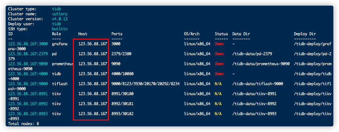

  1. TiUP Cluster Display 信息

看一下您的部署拓扑文件
topo.yaml (1.0 KB)
因为是阿里云,我在想这个ip地址是不是要改成127.0.0.1 ?

问题是不是出在这儿,
默认监听的是 127.0.0.1,所以在运行 playground 的时候指定一下你的地址, tiup playground --host 192.168.1.113 tiup playground 可以这样指定,那 tiup cluster start 是不是也可以指定host呢?
你用tiup cluster部署的集群host是写在拓扑文件里的,启动集群不能指定host,建议还是别用127.0.0.1吧,用实际ip再部署一次
