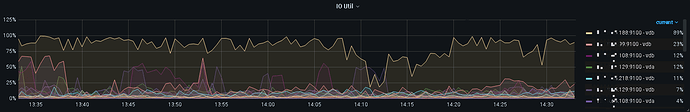

其中一台tikv IO繁忙
【 TiDB 版本】5.4.1
【遇到的问题】其中一台tikv IO繁忙,我该如何排查?

当前有没有在做什么操作,感觉像是有热点;

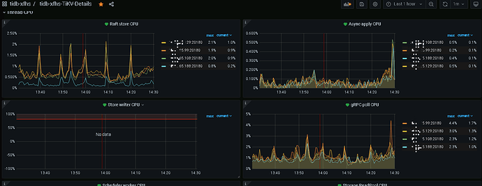

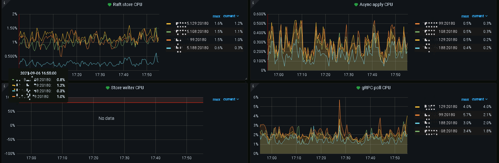

tikv-details里面的thread cpu方便提供下么

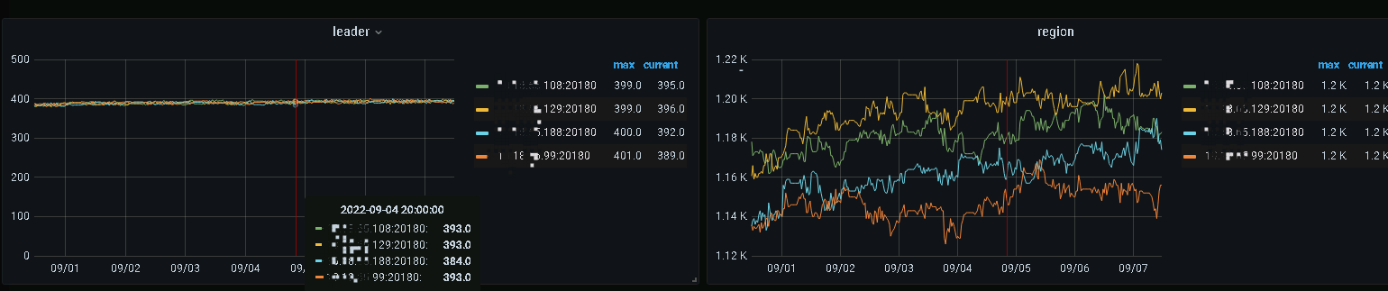

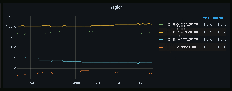

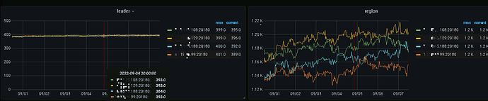

KV集群Leader region分布怎样?
没做操作
不是很均匀

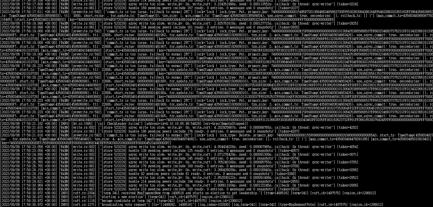

tikv 警告日志

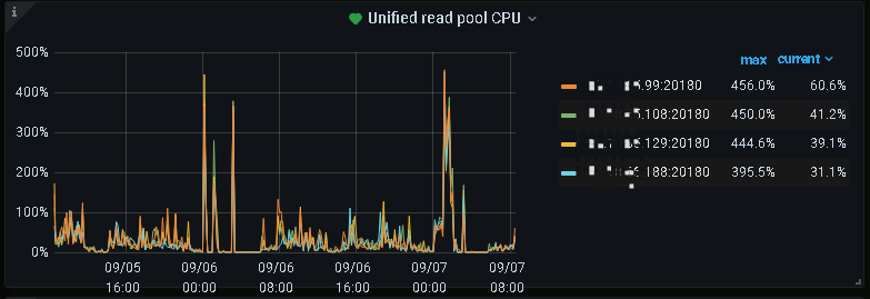

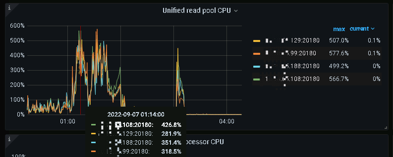

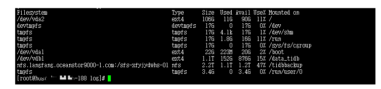

unified read pool cpu这块截图下,另外看下磁盘使用都达到了多少,是否超过了70%,日志看起来像有很多大事务提交

看起来不像是有热点问题,是不是三台机器的磁盘不一致,或者磁盘快满了触发了write stall之类的问题

其他三台kv节点都是163G,有问题这台节点 152G使用
1、检查确认是否leader 分部不均
2、检查确认是热点

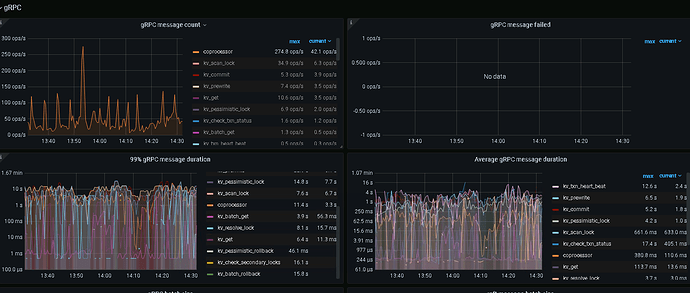

在看一下这几个地方 是否有延迟高的情况
leader 分布还行
热点是看那个热点呢
