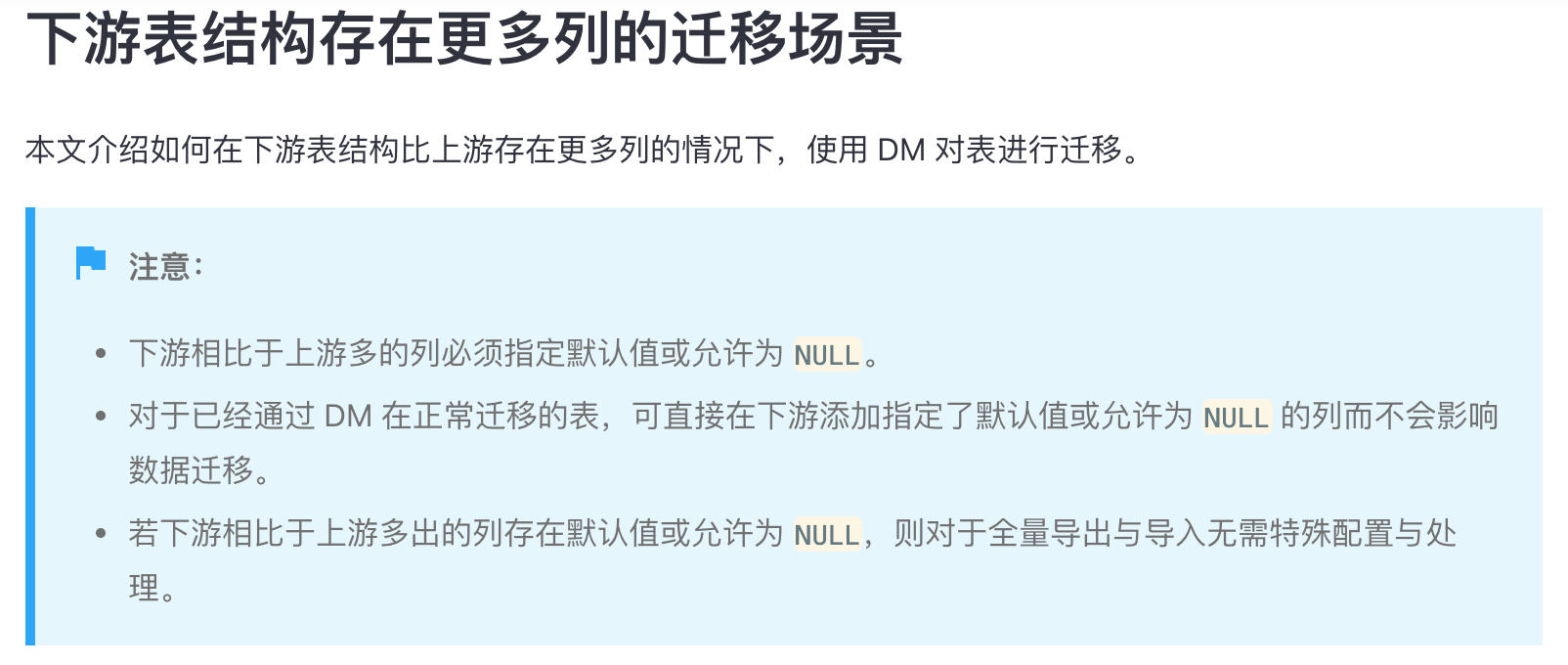

这个我确认了下,目前下游比上游多列的支持,需要是在 task 已经跑起来后,下游再额外加上的。
如果一开始上下游不一致的话,需要一些人为操作即官网的操作 https://docs.pingcap.com/zh/tidb-data-migration/stable/usage-scenario-downstream-more-columns

回归到这个帖子的首贴,你这边是想做 下游数据库比上游数据库多列的情况
这块建议你先不做变更,将上游数据全量导入到下游数据库中,等到 sync 阶段,在下游添加列,不需要对同步任务进行额外的操作。
如果一开始上下游不一致的话,需要一些人为操作即官网的操作,针对你的场景这块不推荐,操作量过大。 https://docs.pingcap.com/zh/tidb-data-migration/stable/usage-scenario-downstream-more-columns
另外上下游列的数量不一致,设置 shard-mode 为 optimistic 模式
