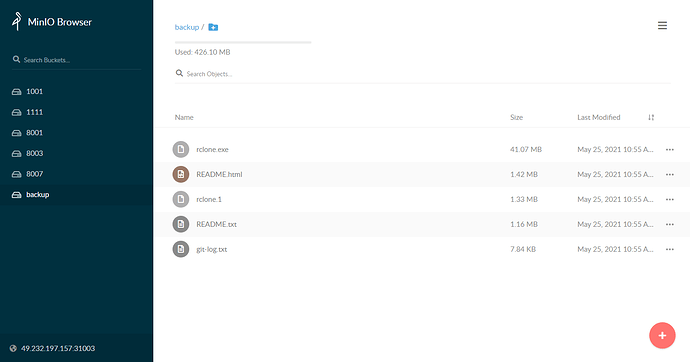

1.https://rclone.org/s3/#minio
麻烦用rclone copy测试一下minio S3,验证一下Access Key/Secret Key是否正确,最好附上配置和执行结果截图
2.需要读写权限,另外,backup bucket在 minio 上创建了吗?
谢谢您的回复,
在1111 bucket和backup bucket下都copy成功了
!!! backup是提前创建好了的
endpoint 这个单词拼错了,改一下试试
确实,但是还有个问题,就是完整的路径是http://h2ocloud-miniio:9000/minio/backup, 那我9000后面的minio应该填在哪个地方?填在endpoint后面还是报一样的问题
bucket 是 minio,backup 是这个 bucket 下的目录吗?
backup是bucket,但是这个minio是什么还真不清楚,我用rclone copy的是填的rcloe copy ./ minio/backup ,如果填backup就不行
