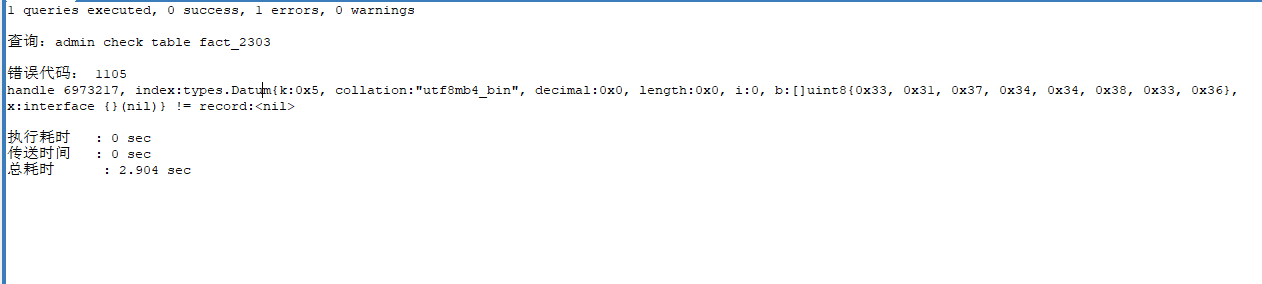

执行第一步:admin CHECK TABLE fact_2303 就报错了:
handle 6973217, index:types.Datum{k:0x5, collation:“utf8mb4_bin”, decimal:0x0, length:0x0, i:0, b:[]uint8{0x33, 0x31, 0x37, 0x34, 0x34, 0x38, 0x33, 0x36}, x:interface {}(nil)} != record:
应该是写入的数据量和索引数据量不一致?但为什么会出现这个问题呢

我现在admin check table 报错:
handle 1516518, index:types.Datum{k:0x5, collation:“utf8mb4_bin”, decimal:0x0, length:0x0, i:0, b:[]uint8{0x33, 0x31, 0x37, 0x35, 0x31, 0x34, 0x34, 0x31}, x:interface {}(nil)} != record:
这个表数据量是:7640462
这个算是索引少于行数是吧

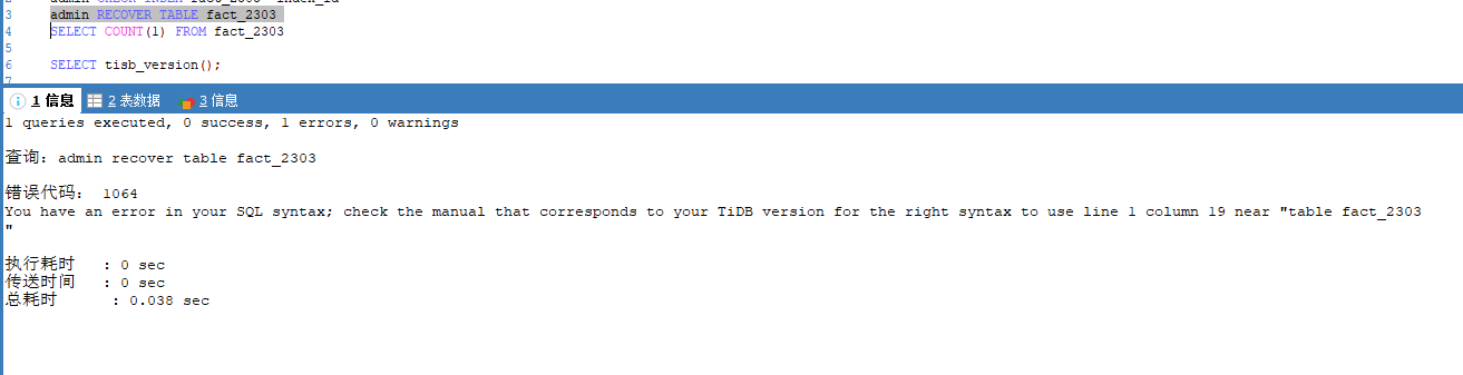

然后不管是admin RECOVER fact_2303 还是 admin RECOVER table fact_2303都报语法错误,无法执行
admin RECOVER TABLE fact_2303
都是报错的,语法错误

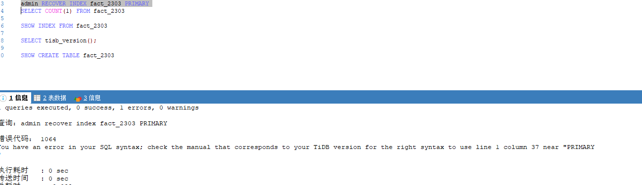

我用这个语句就还是报错:admin RECOVER INDEX fact_2303
如果加上index的话,我不知道index叫啥,这个表就一个主键id,我使用了index_id、id、PRIMARY、'PRIMARY’都不行
index少了,修复后,check table没有问题了,后续我们再观察这个表是否还有问题,另外就是原因是为什么呢?我们就是tispark正常写入,别的表都没有问题,也没发生过崩溃之类的,我们需要知道问题原因来防范生产问题,还请帮忙解答
