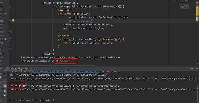

FlinkCDC连接tidb乱码
6.1.0
【遇到的问题】
new TiKVSnapshotEventDeserializationSchema() {
@Override
public void deserialize(
Kvrpcpb.KvPair record, Collector out)
throws Exception {
System.out.println(“==============”);
System.out.println(record.getValue().toStringUtf8());
int serializedSize = record.getSerializedSize();
out.collect(RowKey.decode(record.getValue().toByteArray()).toString());
                                @Override
                                public TypeInformation<String> getProducedType() {
                                    return BasicTypeInfo.STRING_TYPE_INFO;
打印的语句是乱码: e !"#$&'( " @ A ] c o { � � � � � [{�������1s{��0000004c0f0446aab996f270ef2371ef�7南通工程有限公司A[“河南省交通运输厅”]省级信用评级企业荣誉信用评级公路水运交通类河南省�A 公路建设施工企业信用评价南通工程有限公司获得了2020信用评级公路水运交通类Af48405721ba019df0526adefbfcf94872021-04-08 P�2020�a�a河南省交通运输厅 ���杨 f���

原版的没有转码操作呢,你试试看
另外 数据库集群用的什么编码?
对,我也是教程上直接复制下来的, 如果直接按你这样那么输出是这种
数据库的编码:
遇到同样的问题,整了一天没整好,准备试试sql方式:rofl:
sql方式可以,只是读了一段时间数据,报了个 java.io.EOFException异常。就想着换成api方式,调试下原因
可以在里面的几个编码转化里面再试了看下排除一下
通过 flink CDC 的api 读取到数据,好像是经过TiKV处理过,并不是乱码。我目前也遇到了这个问题,暂时还不知道如何将得到的TiKV的数据还原成原始的数据
搞sql了 :smiley:
坑爹的地方是因为record.getValue()和record.getKey()不能直接toString解析!
参考一下RowDataTiKVSnapshotEventDeserializationSchema的源码,做一下改造就好了。
Object[] tikvValues =
decodeObjects(
record.getValue().toByteArray(),
RowKey.decode(record.getKey().toByteArray()).getHandle(),
tableInfo);
希望官方能把早点这个问题修复吧!易用性比较差
请问一下,最后你贴的这种方式是把标题中的乱码问题解决了吗?
解决了,没啥问题。
这个其实就是 Kvrpcpb.KvPair 官方没有说明,需要参考RowDataTiKVSnapshotEventDeserializationSchema去做解析而已
