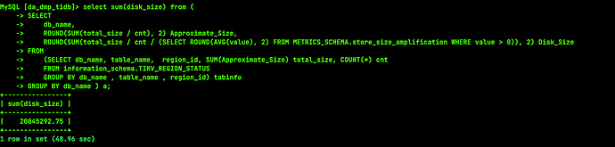

但是业务每个库的真实大小 业务方都说没那么大,请问有字典表能查哪个库真实大小么?
现在就是要排查哪个库表占用最大的问题,可能有些不必要的数据需要清理

提供一个建议可以试试,单个表用information_schema.tables 里的数据量大小除以information_schema.tables里的行数,然后乘以表的真时数据量
现在就是看到的infor_schema.tables所有表大小加起来 远远小于监控的大小,不知道为啥
总共20T,NULL占了15T,但是监控52.2T
看那些表大还是安统计因为行数排序下找把。按表大小找不到
information_schema.tables是基于统计信息的,如果统计信息是新的,应该就是对象的实际大小
现在查到最大的库也就不到1.6T 加起来不到20T 就很奇怪空间被什么占用了
现在查到最大的库也就不到1.6T 加起来不到20T 就不知道是被什么占用了空间
