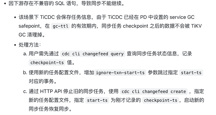

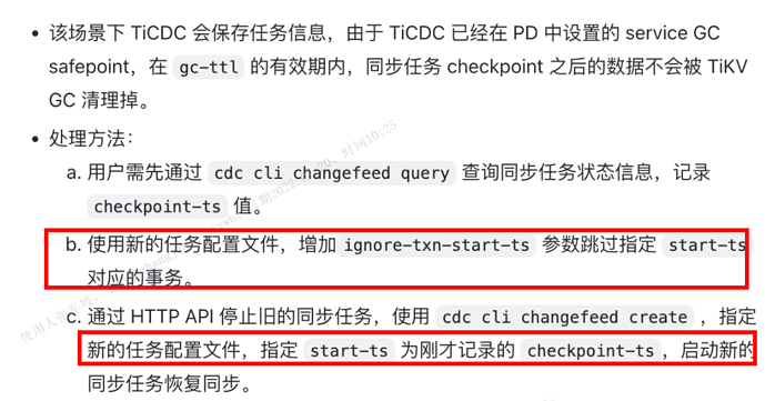

通过配置文件,使用ignore-txn-start-ts参数,跳过指定的操作,没有生效。

4、编辑同步配置文件,添加ignore-txn-start-ts
vi cdc.toml
ignore-txn-start-ts = [434708167235993601]
5、启动CDC复制
$ tiup ctl:v4.0.16 cdc changefeed update --pd=http://xxx.xxx.xxx.xxx:2379 --changefeed-id=“cdc2” --config cdc.toml
