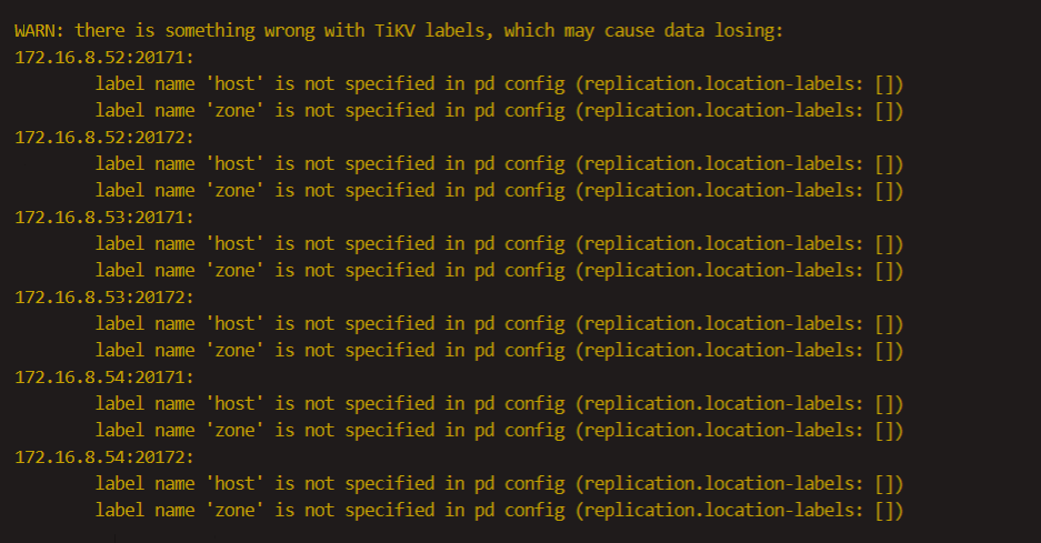

TIDB3.0.13 升级到TIDB4.0遇到label name 'host' is not specified in pd config (replication.location-labels: [])
TIDB3.0.13 升级到TIDB4.0遇到label name ‘host’ is not specified in pd config (replication.location-labels: [])
1.麻烦反馈下 tiup --versiontiup cluster --version 的结果;
2.从集群拓扑中看 tikv 是单机双实例部署,麻烦确认下有无给 tikv 打 label 。

上面说的第二条也麻烦再检查下,如果没有打 label 的话,可以参考下面这个文档处理下:
https://docs.pingcap.com/zh/tidb/stable/schedule-replicas-by-topology-labels#设置-tikv-的-labels-配置
增加了,怎么这样?
采用tiup cluster edit-config test-cluster 修改的,变成
pd 重启完成后,location-labels 不能通过 edit config 的方式修改,需要使用 pd-ctl工具,命令如下:
pd-ctl config set location-labels zone,rack,host

这样怎么操作
试试交互模式吧。。。
./pd-ctl -i -u http://127.0.0.1:2379
然后
config show replication
可以看到 pd 中 replication 相关配置
配置
