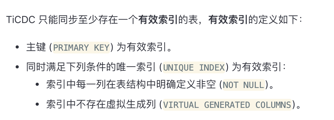

  1. 通过 cdc cli changefeed query --pd=http://10.0.10.25:2379 --changefeed-id=simple-replication-task 命令看下同步任务的状态
  2. 检查一下同步的表是否满足以下要求
  3. 提供一下创建任务开始的 cdc 日志信息

  1. 少部分表没有有效索引,绝大部分表都有有效索引,一条数据都没有同步

如果同步单个表示可以的,同步整个库没有数据同步,那应该是没有有效索引的表影响了整体同步,可以考虑将没有有效索引的表过滤一下。
