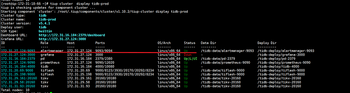

没配置过公有云的安全组,显示是grafana挂了?看下日志报的什么错吧
日志显示是连接不上,然后我把3000端口放开了就正常了,也就是说2379和3000这2个端口都必须对所有公网放开
那肯定还是内网防火墙配置有问题,集群内部通信异常,对公网是没有要求的。
公有云配置安全组都是针对外网的,内网默认都是通的!
是的,公有云同一区域内网都是通的!但是我要设置2379端口只对我们的办公室外网ip开放,设置2379端口只对一个外网ip开放后发现pd组件状态是down,所以很奇怪,tidb和pd之间是通过内网2379端口来通信,为什么我设置2379只对外网一个ip开放后pd的状态就是down?
