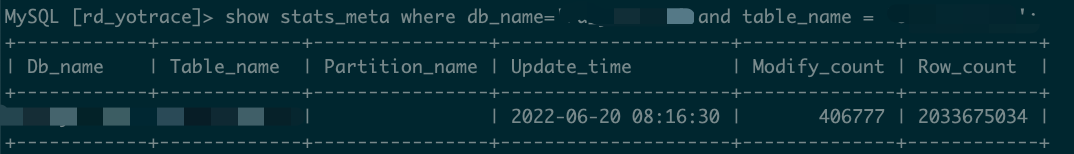

问题2: 20亿条数据的表,执行 analyze table t1; 整个过程大概持续多久。

  1. tidb 不支持倒排,基本上是将数据聚合到 tidb 的内存中,重新排序获取的

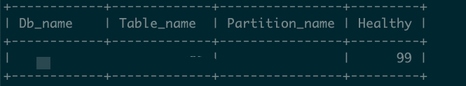

  2. 这个要看表的健康度,健康度本身就还不错,用不了一会
  3. 如果有倒排的要求,建议尽量缩小数据规模后,在执行倒排…

健康度 99
