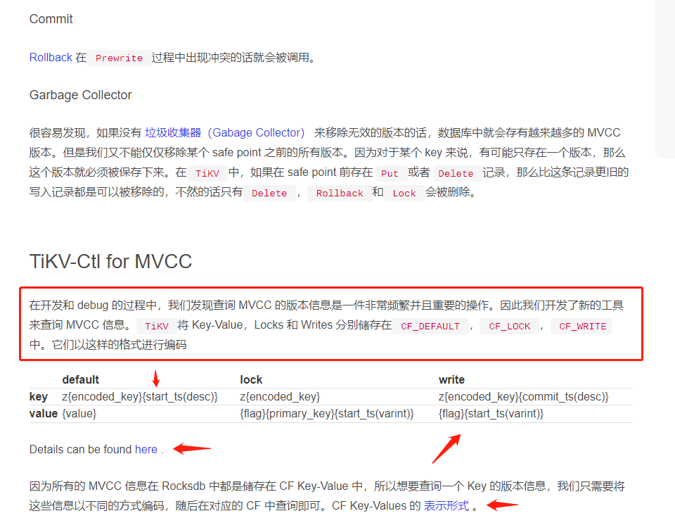

看了一些文档,在乐观事务模型下,读流程大致是这样的:
1.读取lock列,检查目标行在时间戳范围[0, start_ts]是否存在锁。存在,则看是否出现TTL超时,如果TTL超时则发起ROLLBACK回滚掉持有该锁的事务,从而清理掉锁。如果TTL未超时,则说明存在其它事务正占用此行(发生读写冲突),需要等待超时,进行重试或者其它事务主动解锁
2.从write列读取[0, start_ts]范围的最新版本的数据。write列的版本号为commit_ts,因此确保了commit_ts<=读操作的start_ts,然后根据write列的值去data列读取对应版本的数据(TiDB中value小于255字节的数据直接存放在write列,不再需要去data列查询数据)
