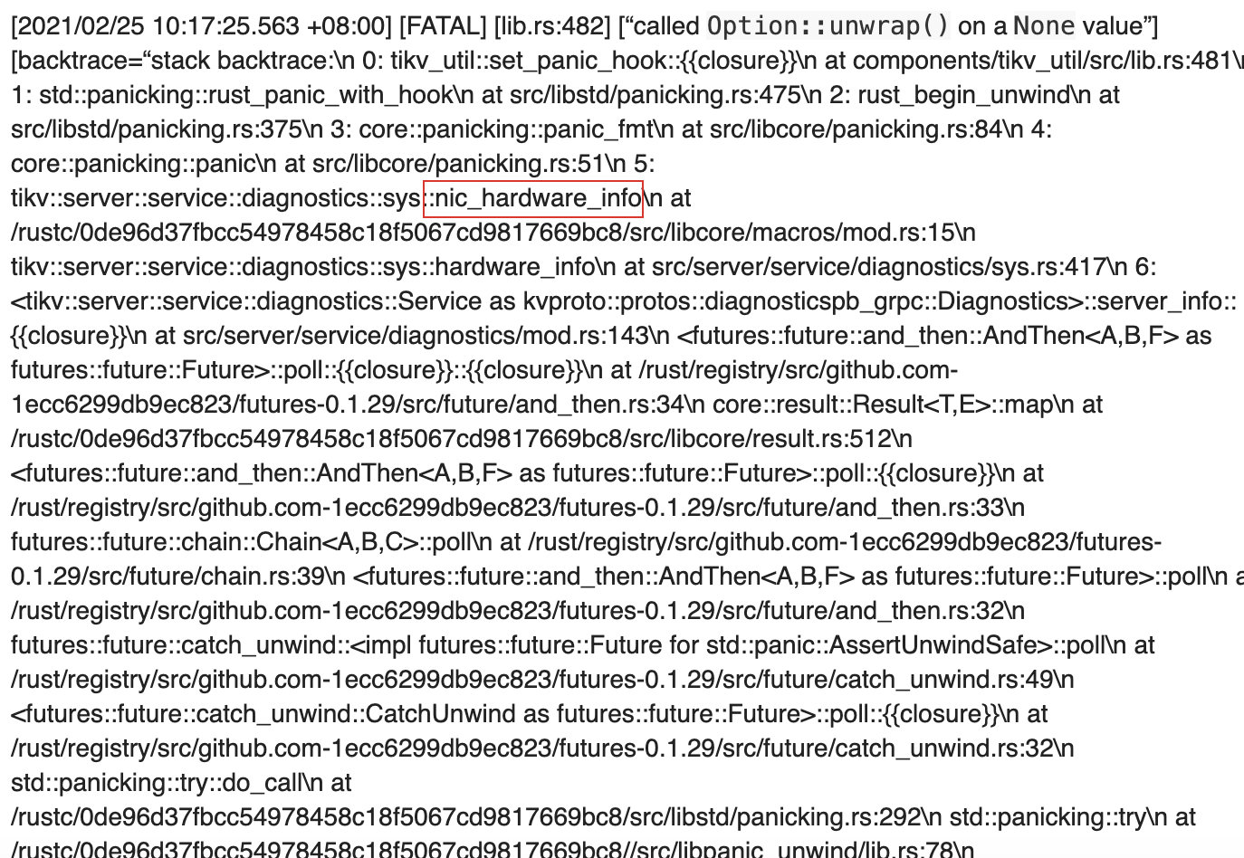

[2021/02/25 10:17:25.563 +08:00] [FATAL] [lib.rs:482] [“called Option::unwrap() on a None value”] [backtrace="stack backtrace:

5: tikv::server::service::diagnostics::sys::nic_hardware_info
at /rustc/0de96d37fbcc54978458c18f5067cd9817669bc8/src/libcore/macros/mod.rs:15
tikv::server::service::diagnostics::sys::hardware_info
at src/server/service/diagnostics/sys.rs:417

"] [location=/rustc/0de96d37fbcc54978458c18f5067cd9817669bc8/src/libcore/macros/mod.rs:15] [thread_name=debugger0]
看堆栈信息应该与这个帖子中的问题是一致的:tikv每天固定时间点发生重启问题

那看下服务器是否存在网卡没有 mac 地址的情况:https://github.com/tikv/tikv/pull/7889
每次打开dashboard就会触发tikv重启,关闭遥测之后也是这种现象
因为这个是在收集系统硬件信息的时候 panic 的,打开 dashboard 的时候会去查询 information_schema.CLUSTER_HARDWARE 表,查询表的时候会触发收集硬件信息。
能不能确认一下网卡是否存在没有 mac 地址的情况?
