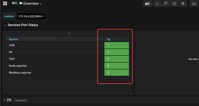

五、操作后 Check 监控项
登录 Grafana 页面 http://{grafana-ip}:{grafana-port}
- 查看
overview页面,Overview页面的 `Services Port Status 状态是否均为绿色的 up 状态;
