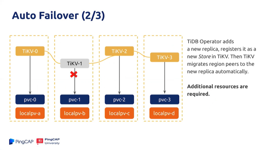

Failover
imageimage.jpg924×519 106 KB
  • StatefulSet 检查到 Pod 挂掉时,由于要保证 Pod name 的唯一性,因此并不会新建 Pod。
  • TiDB 在 status 中记录了 failure member 或 failure store,然后根据状态,新建 Pod 来消除影响。
  • 如图,TiDB Operator 并不会试图修复挂掉的 TiKV-1,而是新建了 TiKV-3。
  • 需要确保资源充足,发生 fail 时要有足够的资源新建 Pod。
  • 等挂掉的 PD 或 TiDB 恢复后,TiDB Operator 会自动把新建的组件删除掉;而对于TiKV 或 TiFlash,TiDB Operator 考虑到数据迁移带来的性能影响,并不会自动删除新建的组件,需要人为在业务低峰期设置 spec.tikv.recoveryFailover: true,这样 TiDB Operator 才会开始数据迁移并删除新建的组件。
