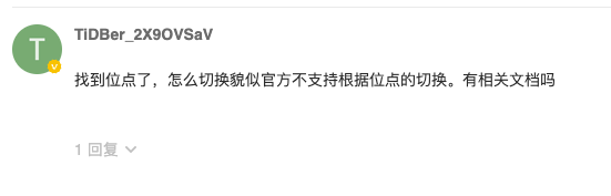

找到位点了,怎么切换貌似官方不支持根据位点的切换。有相关文档吗
https://docs.pingcap.com/zh/tidb/stable/usage-scenario-master-slave-switch
这个文档上写的必须是gtid

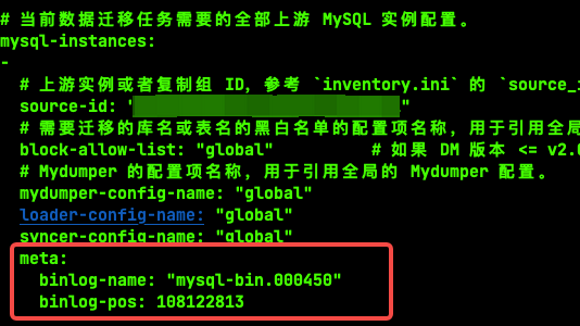

找到位点了,但是没有地方写位点。配置文件不支持写具体的位点
然后 dm_meta库里面的select * from task_name_syncer_checkpoint where is_global=1的binlog 和file_position也要改一下
图是我随便找的
支持的哦。设置成 incremental mode 之后,在每个 mysql-instance 设置 meta (如楼上说的那样)。不过不推荐直接操作下游的 checkpoint,配置了新的 binlog position 之后可以用 --remove-meta 的方式启动任务并清理之前的 checkpoint
FYI: https://docs.pingcap.com/zh/tidb-data-migration/v5.3/usage-scenario-incremental-migration
