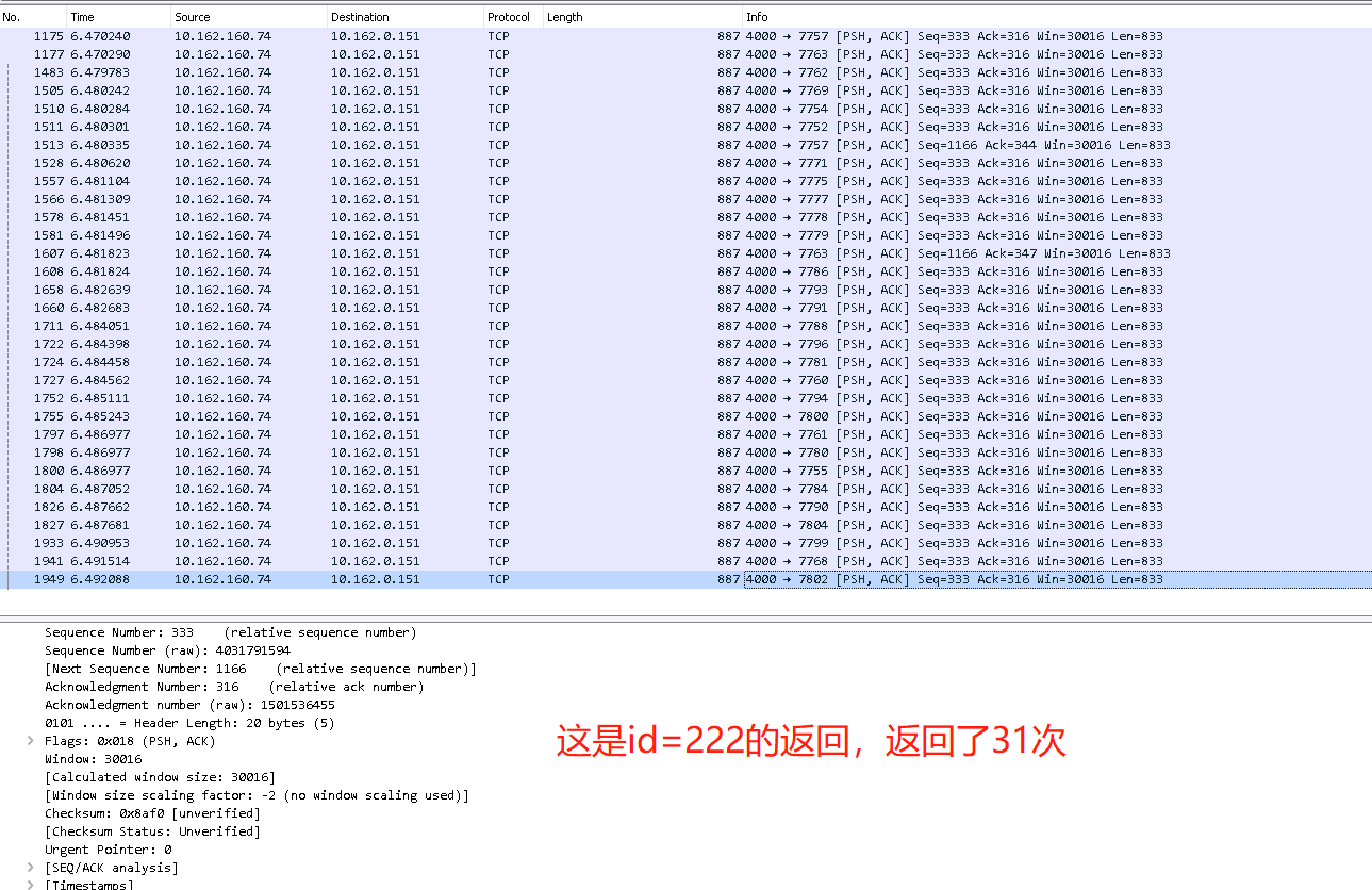

原来怀疑是我代码问题,后面结果各种排查无果,就用 WireShark抓了下包,发现{“111”, “222”}这两个数据的确各发了30次请求,查看Response神奇的事情发生了, 发现上面查询 111结果返回了29次,222返回了31次
所以就发生了上面那个现象,当查询id=1111 得到了一次 id=222的数据,下面有抓包截图
%E5%BE%AE%E4%BF%A1%E5%9B%BE%E7%89%87_20220407163123
%E5%BE%AE%E4%BF%A1%E5%9B%BE%E7%89%87_20220407163115
