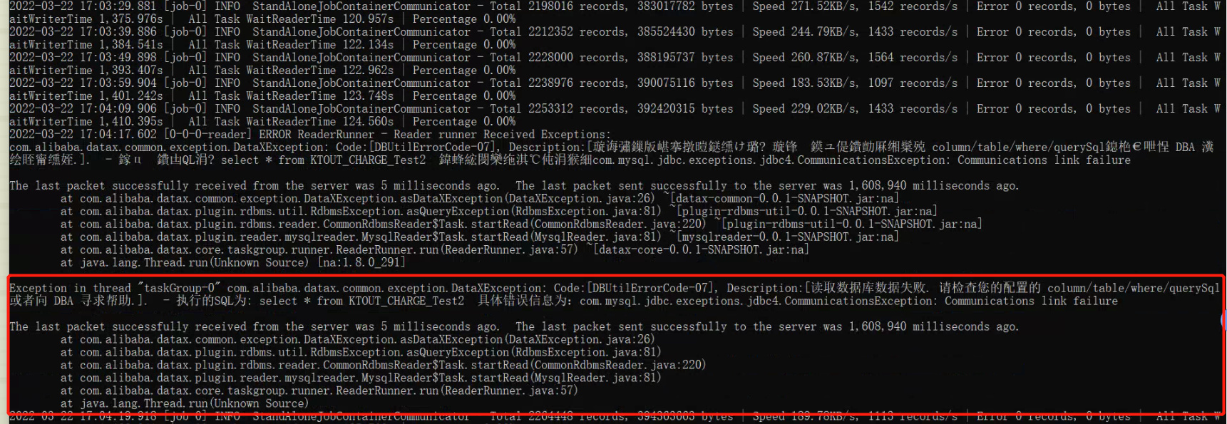

利用 datax同步一张全量表的数据到mysql,数据量比较大,在千万级,同步了一段时间后,就报错
communications link failure

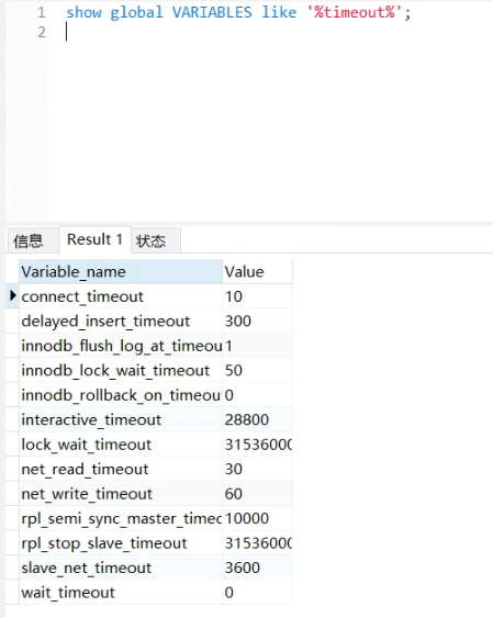

都是read端报错了,这个该怎么设置,网上看了跟wait_timeout有关,下图是相关参数
show variables like “%timeout%”

那不是设置max_execution_time的问题,wait_timeout设置了session级别的吧所以和全局的不一样,应该不是参数问题,wait_timeout只影响空闲超时时间。排查上楼上的情况吧,看看是不是和连接池探活有关。

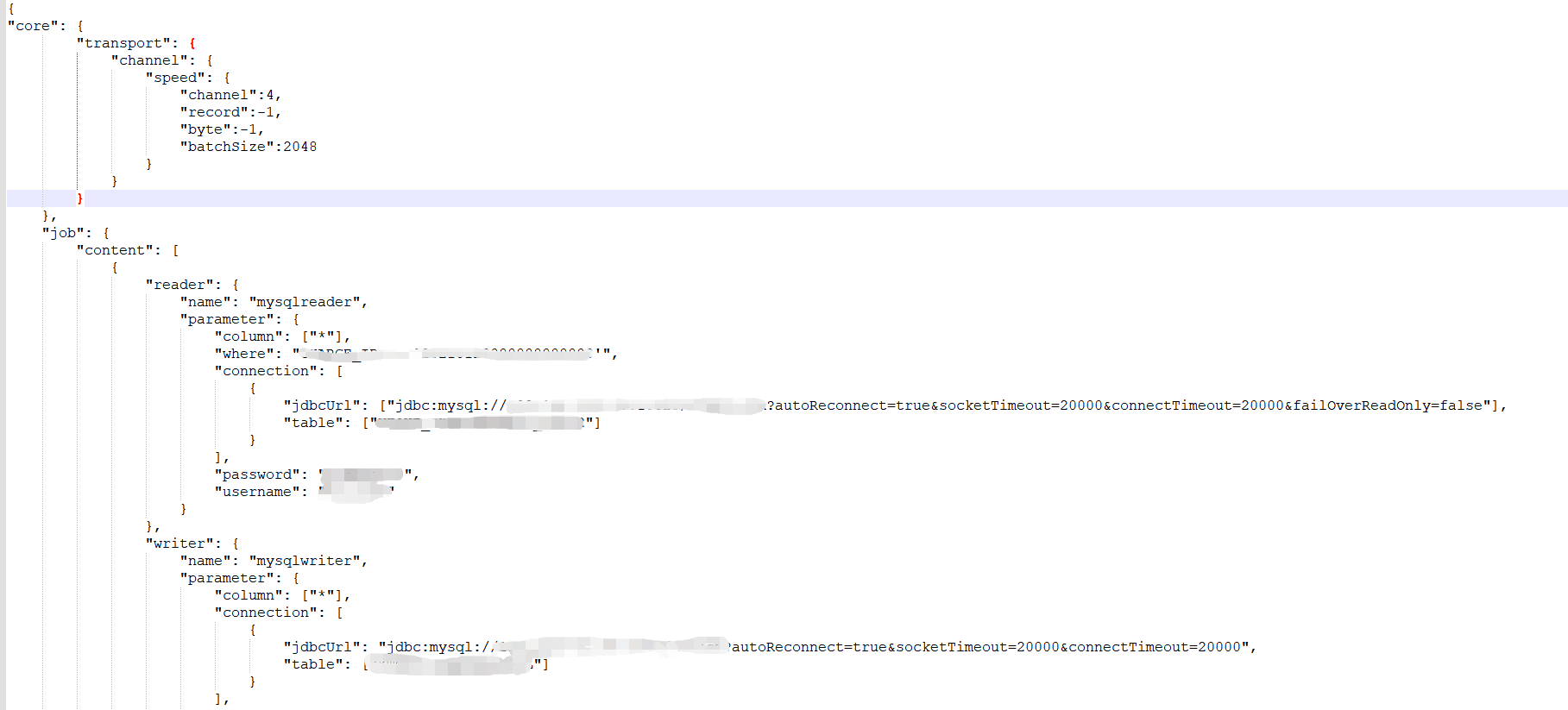

datax连接tidb的配置贴出来看下

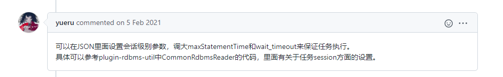

搜了下 DataX 的issue,一堆这样的
https://github.com/alibaba/DataX/issues/1272
https://github.com/alibaba/DataX/issues/940
https://github.com/alibaba/DataX/issues/502
