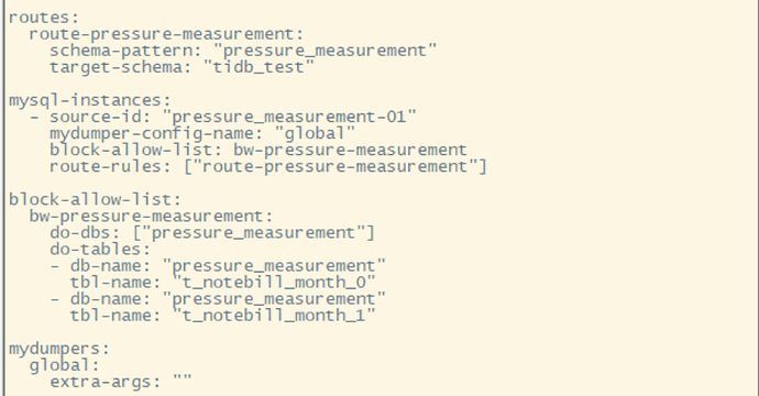

2)可以把dm的配置贴出来看看
大致的配置是这样的

1)不好意思,看错配置,你这个配置文件有库表黑白名单和route关系两块,没有filter配置,那就是用的filter默认配置。
2)麻烦把具体的SQL语句发下
3)麻烦把dm-worker跳过的对应的DDL日志发下
