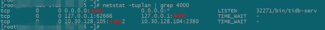

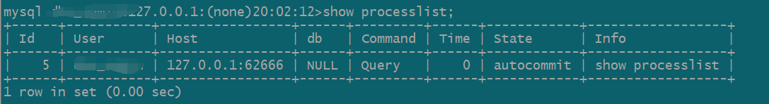

现在我把业务都停了,数据库也没有连接了,tidb.log日志中还是没15s记录一条报错信息:
没有连接了,抓包也没有抓出来,还是会出现报错,感觉是5.3.0版本引入的bug吧

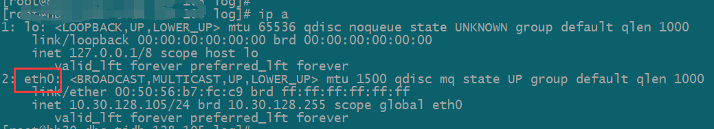

2、10.30.128.105 对应的网卡名是eth0
