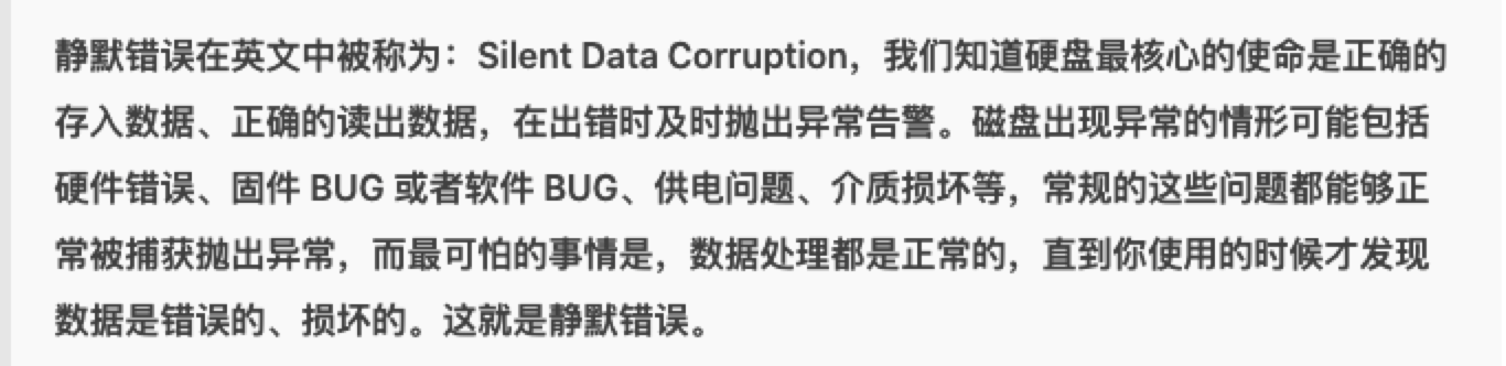

磁盘静默错误是指这个吗?
tikv 遇到这个错误应该是会 panic 掉,会有其他正确的副本对外提供服务,这个 tikv 可以下线掉

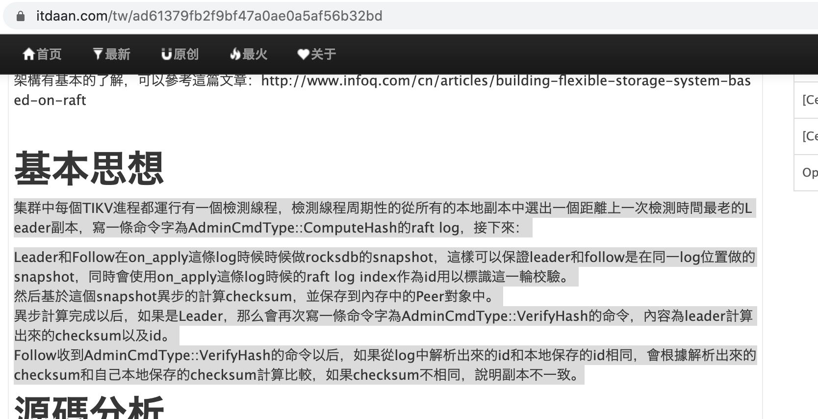

是在用户读取数据的时候, 还是自动检测程序读取发现的? 如果用户读取数据,用户只读一个副本,其他2个副本有问题还是发现不了是吧?,我看有个链接是https://www.itdaan.com/tw/ad61379fb2f9bf47a0ae0a5af56b32bd 是说有个自动检测的线程,
当用户读取数据时才会被检测到,follower 节点会在 compaction 时会检测到静默错误
根据这个链接里显示的,好像tikv里有定时检测的程序是吗
