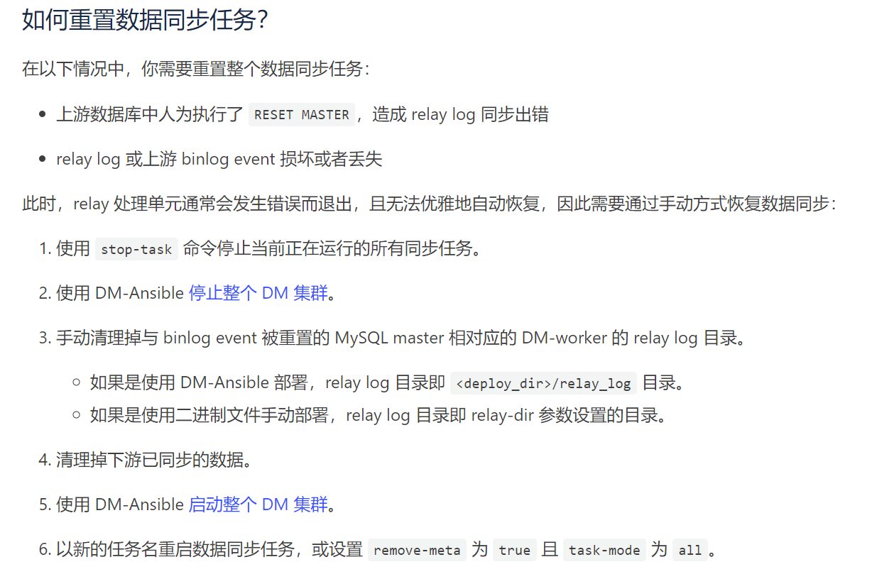

对于上游 binlog 已经被删除,数据不完整,建议重新同步吧
https://pingcap.com/docs-cn/tidb-data-migration/stable/faq/
这个重新同步问题到不大,我想验证下功能,TIDB 能否像MySQL 复制一样,如果遇到了问题,我可以指定从某个位置接着同步,但是TIDB我这样修改relay.meta 好像并不行,一直报错卡在那个不存在的binlog上,怎么也跳不过去
