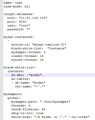

系统中有中文的表名,task.yaml中需要怎么配置?
如果存在表名为中文,在DM中该如何配置?(整个库导入到TiDB)

日志中有句:“Tables needed to dump are not given, now we will start to generate table list that mydumper needs to dump through black-white list from given fromDB”
你好,
此日志信息为 task 中 mydumper 模块没有 table list,所以通过黑白名单进行配置,预期。
请反馈下 query-status 完整文本信息。看下同步状态,对于中文表名,线上规范不建议这样做,建议更改,尝试通过 mydumper -x 匹配看是否能解决,可以单独写 mydumper 的备份语句进行测试,否则只能修改表名来进行同步。
改成这个配置后报了另外一个错误:
报错内容:[code=10005:class=database:scope=downstream:level=high] current pos (mysql-bin|000001.006838, 677292659): query statement failed: SHOW COLUMNS FROM kiddo.kid_follow_feed: Error 1146: Table ‘kiddo.kid_follow_feed’ doesn’t exist

我看了一下mydumper输出的文件,kiddo-schema-create.sql中只有一句:CREATE DATABASE kiddo /*!40100 DEFAULT CHARACTER SET utf8mb4 COLLATE utf8mb4_unicode_ci */;
metadata内容为: Started dump at: 2020-06-10 15:54:50 SHOW MASTER STATUS: Log: mysql-bin.006838 Pos: 677292386 GTID:
Finished dump at: 2020-06-10 15:54:50
把task.yaml中的extra-args改为"–regex ‘^(kiddo\.)’ --no-locks"就正常了~~开始导了,看看后面还会出什么问题~
