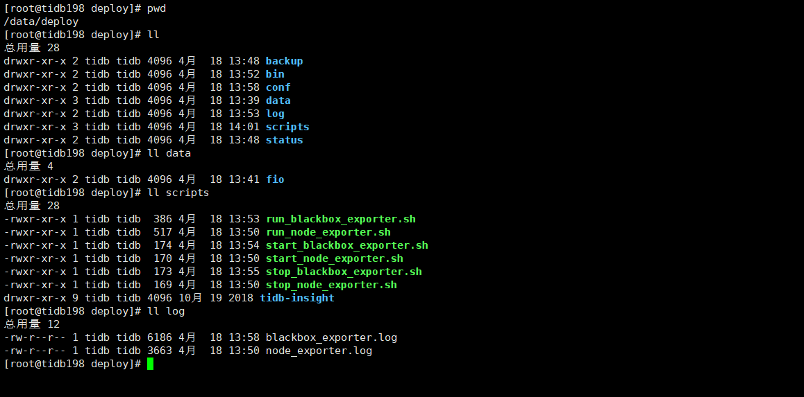

最后这次完成后,并没有生成 启动脚本,生成的内容如图
这是 198 tikv节点,部署在 /data/deploy 下
执行了 bootstrap.yml,有提示信息,硬盘错误信息。

原本是个新盘,tikv故障停止后,发现硬盘有坏区,新盘尚未更换,暂时先使用这个,有这错误信息是不是无法继续部署这个节点了
这个报错在读写盘的时候有问题,还是把这个故障盘换掉吧,再扩容吧
好的,不过缩容扩容尝试几次了,这个错误不是每次都报。
