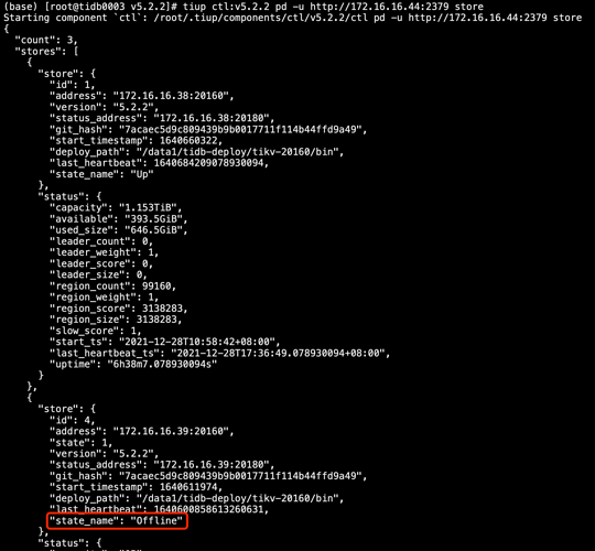

如上图,02-kv节点在昨晚做了下线操作,但是在Dashboard中还存在,状态为: 下线中

你好,tikv最低是要保证三副本的,你这里现在只有两个tikv,需要再补一个副本才行
生产环境我们用的就是3台KV,但是昨晚下线一台后,再次扩容失败了,然后在Dashboard里还显示那个节点。
请问下扩容报错的日志是什么,另外重点是如果当前只有三个节点,正常的缩容操作是先扩容一台,然后进行缩容
现在生产环境只有两个KV节点,我想把昨晚缩容的那台机器再扩容进度。但是目前发现缩容后,dashboard中还是存在之前的那台kv02的节点,我想优先把这个问题解决了。
貌似进入死循环了…
先扩容一个节点,接管 3 副本的集群需求,才能正常的进行调度,然后 kv02 节点中的region才会被调度走,变成tombstone状态…然后才能移除
这样解答,能理解么?
那我目前这种情况,还能否把kv02这个节点给扩容进去,我现在只有两个kv节点在支撑。:joy:,02节点之前的数据已经被清空了,等于是一台新机器。
你可以在这个机器上,换一个端口进行扩容kv
3 个赞
非正常的下线了 02 节点,后面你还得强制移除这个
你的意思是我扩容kv-02的时候,换个端口? 这样能解决问题么?
如何强制删除这个?
你可以按照 caiyfc 的说法来撸一把,换个端口就行了,有文档可以参考
强制删除可以做到,但有可能会造成数据丢失,如果实在不想换端口等其他情况,可以先临时用一台机子阔进来,等到这台机子正常下线了再把这台机子阔进来,然后再把临时的那台机子缩容
换个端口可以,这种方式能扩容进去。但是在 dashboard中,之前那个端口的节点记录还在:innocent:
等region调度完成以后,应该就可以了。
