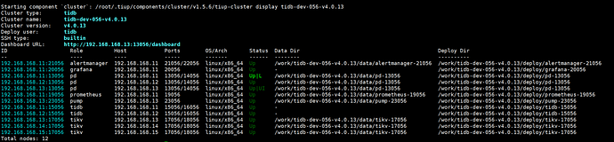

现环境的拓扑

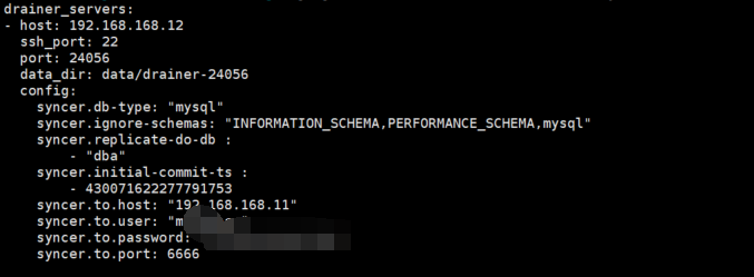

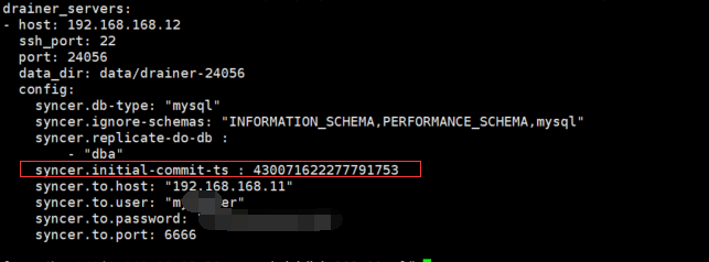

(1)准备scale-out文件
%E5%9B%BE%E7%89%87
(2)部署

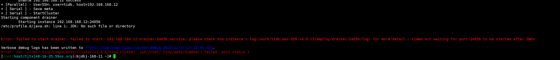

tiup cluster scale-out tidb-dev-056-v4.0.13 scale-out-drainer.yaml
这一步报错,具体报错如下:

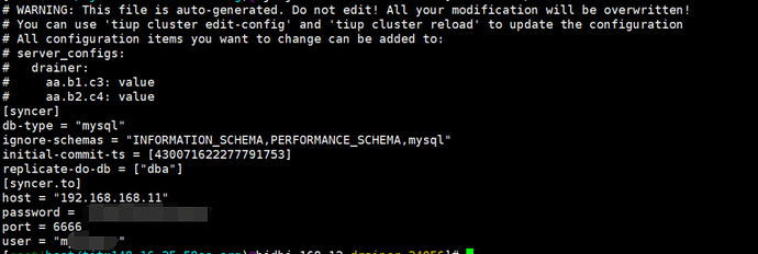

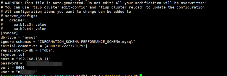

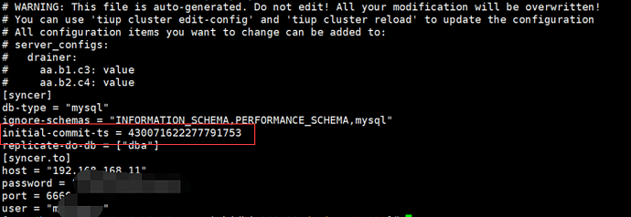

drainer的配置文件

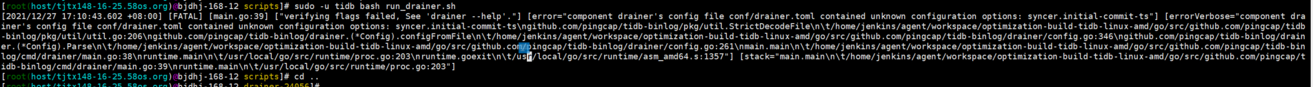

手动启动drainer会提示配置文件有问题
经过测试发现是 initial-commit-ts = [430071622277791753] 这行配置可能语法不对,不使用列表,直接改成 initial-commit-ts = 430071622277791753也不行,如下:
%E5%9B%BE%E7%89%87
注释掉 initial-commit-ts 的配置就可以启动drainer
所以想咨询一下是不是不支持这种语法,应该怎么解决?
