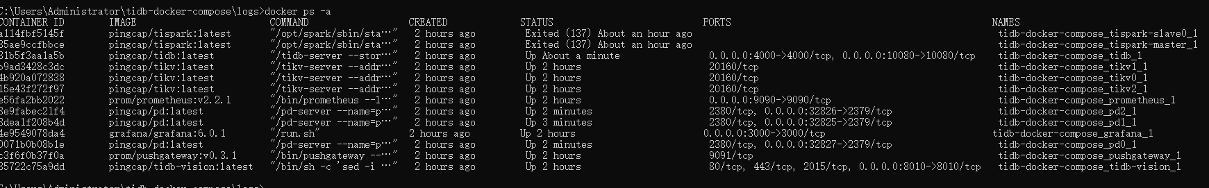

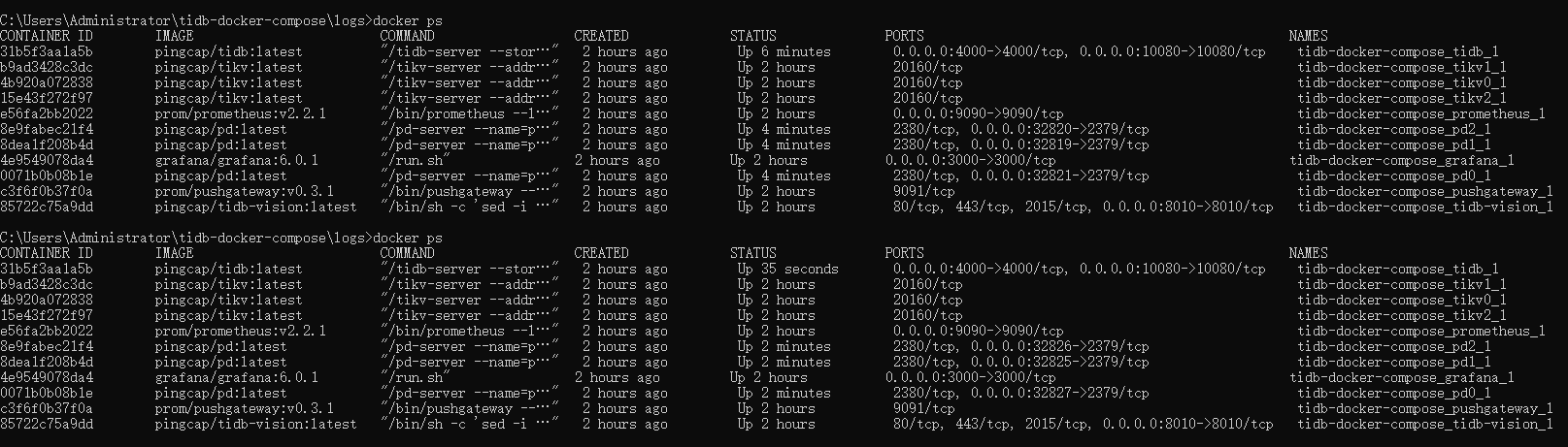

 - 【问题描述】: Docker Compose 快速构建 TiDB 集群,win10环境cmd下输入mysql -h127.0.0.1 -P 4000 -uroot -p Enter password: ERROR 2013 (HY000): Lost connection to MySQL server at ‘reading initial communication packet’, system error: 0 观测到tidb-docker-compose_tidb_1,tidb-docker-compose_pd2_1,tidb-docker-compose_pd1_1,tidb-docker-compose_pd0_1,每过几分钟会重启不知道什么问题,另外tidb-docker-compose_tispark-slave0_1,tidb-docker-compose_tispark-master_1,我关闭了,内部环境不使用spark进行分析

docker container ps -a 看下有哪些 container 启动了

 - docker 的网络有做特殊设置吗,从报错看,是 pd 之间无法相互访问,导致 pd 节点无法正常启动
这边建议清理集群后,重新初始化部署试下
