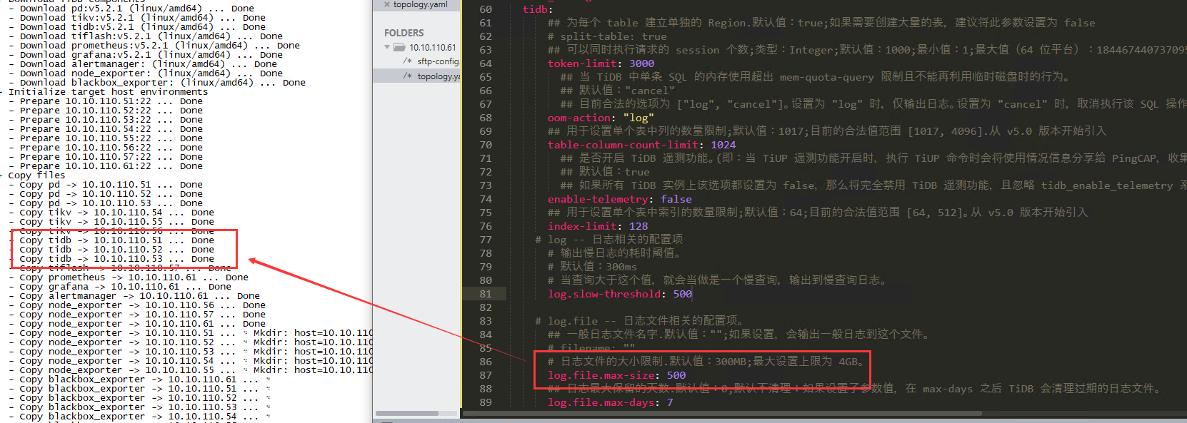

【现象】:参数设置为 :log.file.max-size: 500MB 时,运行命令部署集群时发生报错,注释后,部署正常;

看下你配置文件里面是怎么写的
你好,这个我测试了很多次 ,参数一个个测试过来的,才发现这个问题
你用500M试试
把500M用双引号包上再试试,你这个报错最后输出的报错原因是啥
还是报错的,截图如下:
报错如下:
Error: init config failed: 10.10.110.51:4000: executor.ssh.execute_failed: Failed to execute command over SSH for ‘tidb@10.10.110.51:22’ {ssh_stderr: , ssh_stdout: [2021/10/21 14:26:09.675 +08:00] [FATAL] [terror.go:276] [“unexpected error”] [error=“toml: cannot load TOML value of type string into a Go integer”] [stack=“github.com/pingcap/parser/terror.MustNil

, ssh_command: export LANG=C; PATH=$PATH:/bin:/sbin:/usr/bin:/usr/sbin /datafile01/04_DB_Home/03_Tidb/tidb-deploy/tidb-4000/bin/tidb-server --config-check --config=/datafile01/04_DB_Home/03_Tidb/tidb-deploy/tidb-4000/conf/tidb.toml }, cause: Process exited with status 1: check config failed
500MiB 或 500M的总字节数不带单位
从报错信息看是格式不对,直接用500应该可以,它的单位默认就是M吧
