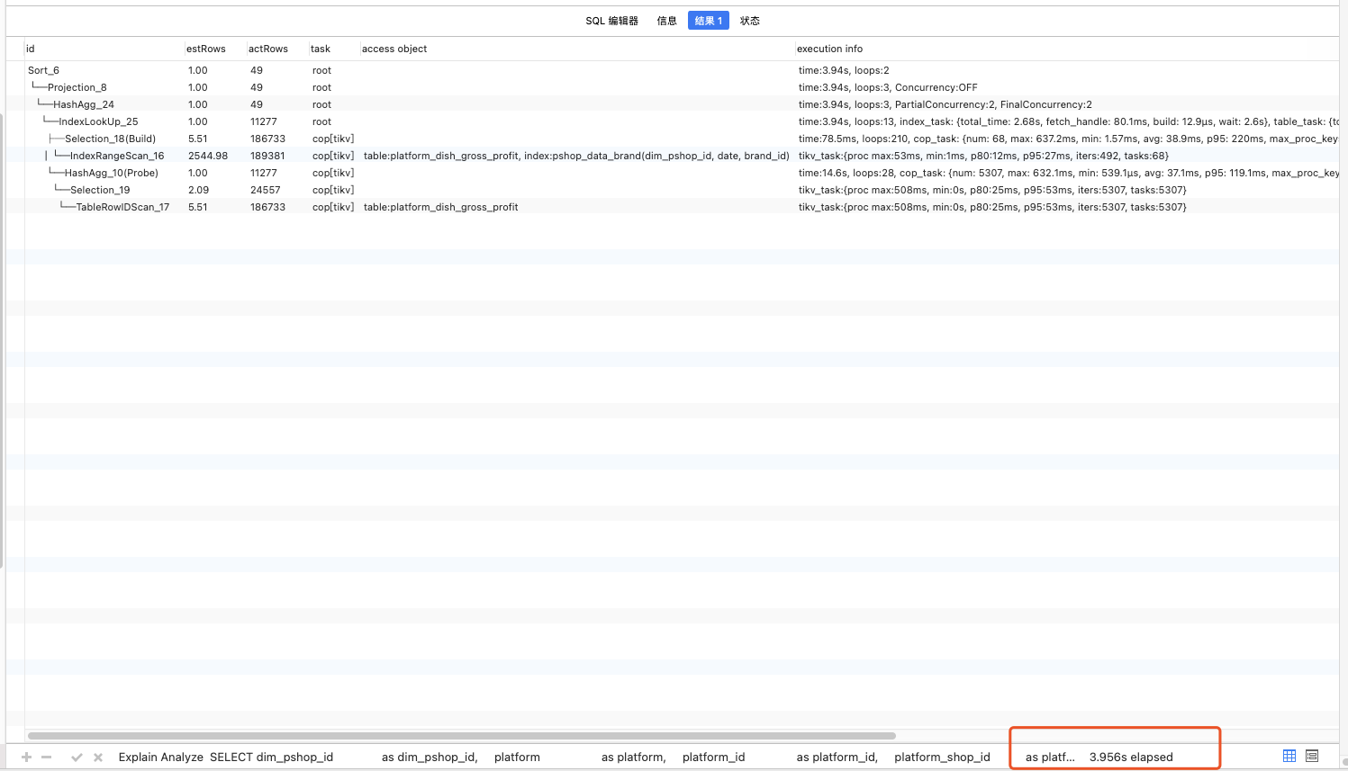

  3. 请问修改这个的目的是什么? 您这边具体遇到了什么问题,或者说是有类似的开发问题?多谢。
explain时, 预估值比实际值大很多的情况,看文档后相同修改上述参数使预估值变得精确
  1. explain 不准后,重新收集统计信息还是不准吗?
  2. 麻烦具体的例子发一下,收集统计信息后,explain 和 实际数据相差的情况,多谢。
同一张表 2个集群下的explain 结果
测试:
生产:
