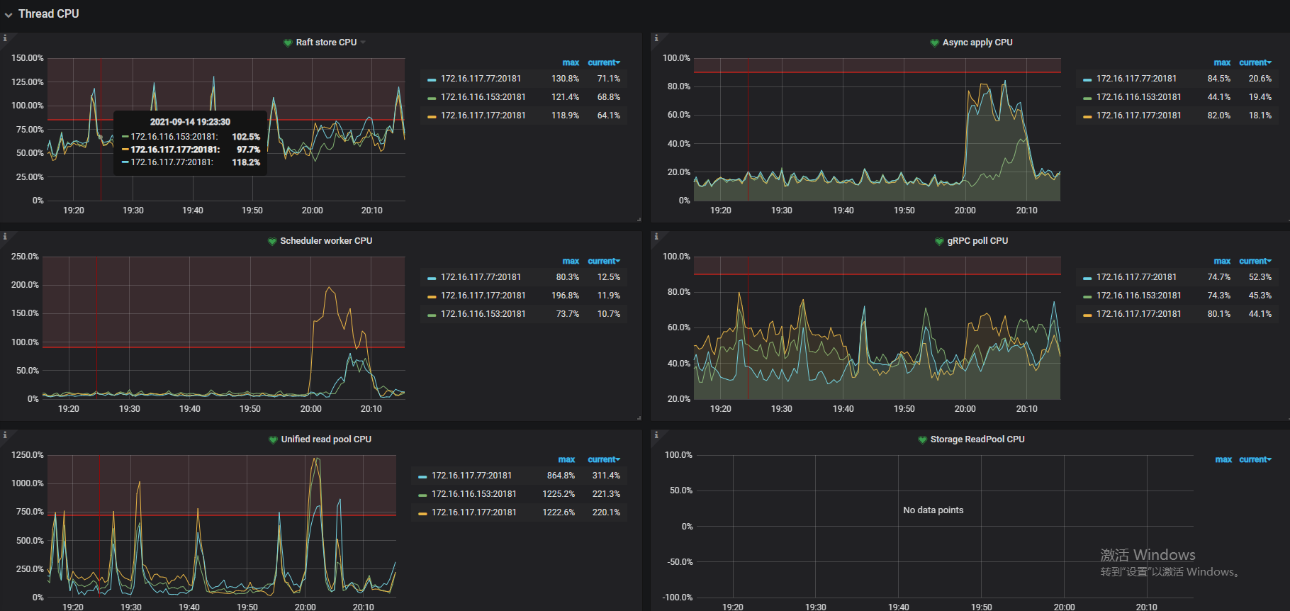

大致看一下,感觉问题不大,不至于卡死不动。
业务正常写入这块儿和平时没有区别
这是两个tidb节点使用lightning的最后写入记录,都是INFO日志,没有报错
你们是什么盘 ?写入延迟有点高呀 ~
我们这个是普通的硬盘,没用SSD。
