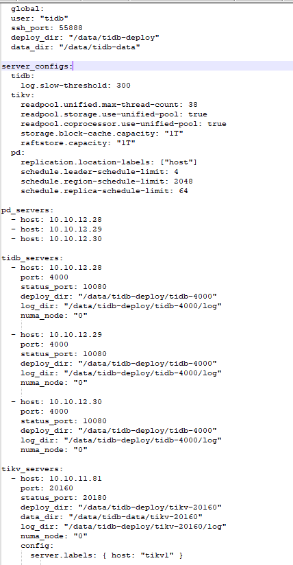

我贴上我的topology文件:

大佬能帮解释下,
tidb_servers: status_port: 10080
tikv_servers: status_port: 20180
是什么用途吗
以及最后的monitor grafana 默认就9100端口了?
tidb和tikv这两个的端口的作用可以参考一下这两个链接:
https://docs.pingcap.com/zh/tidb/stable/command-line-flags-for-tidb-configuration#--status
https://docs.pingcap.com/zh/tidb/stable/command-line-flags-for-tikv-configuration#--status-addr
