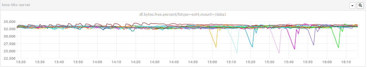

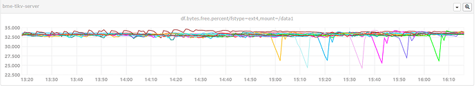

单个tikv做了compact操作。但是磁盘空闲也没有明显的变化。
想问compact操作会合并region么?还是只是单纯得清除kv。
图片是tikv在执行compact是的磁盘容量变化

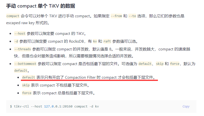

没有明显效果,也可能和划线部分有关
