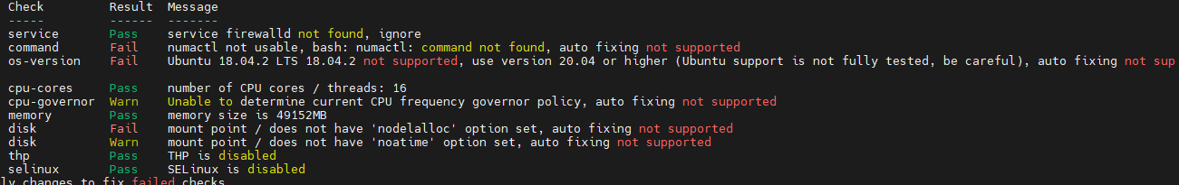

请问有没有docker版本部署tidb集群的文档,使用tiup部署对操作系统的要求太高了,我们线上数Ubuntu18.4的,升级操作系统成本太高了

不推荐使用 docker compose 来部署 tidb。
  1. 当前官网基本已经下线掉了相关部署说明,已经很久了。
  2. 开始的部署提供也只是提供一个快速的实验环境做的
    如果想用虚拟化,当前推荐使用 k8s 等来安装,使用 tidb-operator
但是你们要考虑
  1. 你们有没有相关技术沉淀
  2. 有状态服务本身不推荐放 k8s 中。
    运维成本在你们不熟悉 operator 代码和 k8s 相关技术的情况下成本是比较高的。
关于系统问题,你们如果想上生产,我理解服务器上应该只部署 tidb,也就是干净的服务器。升级下系统或者重装问题不大吧?
如果是混合使用,这里不推荐。数据库尤其是生产是不推荐混合使用的。
